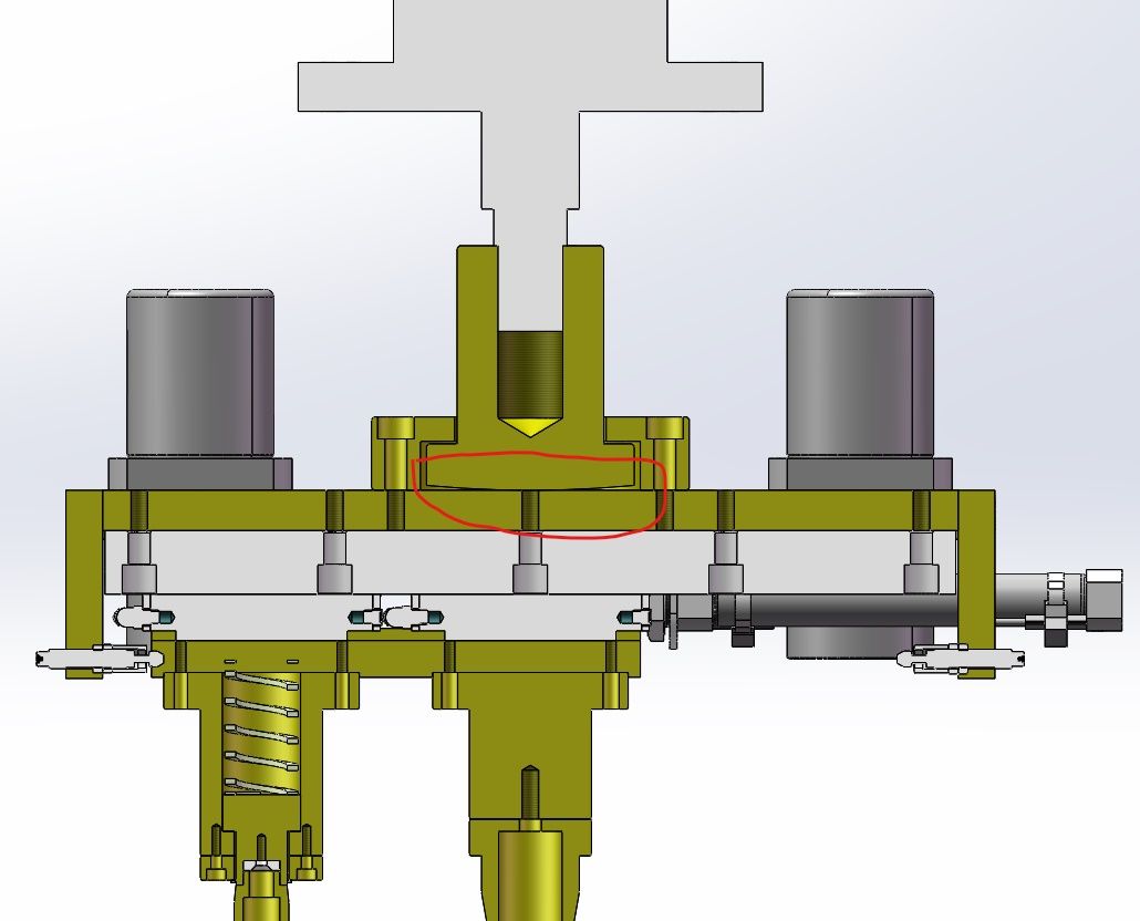

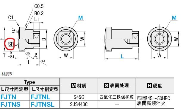

为什么这种重型的浮动压装接头的压装面需要设计成球面圆弧,和平的有什么区别吗??
发表于 2021-9-28 09:44:43 | 显示全部楼层
也可以用平的,只是因为压头下压的时候,如果导向不好的话,平压头是斜的
回复 支持 2 反对 0
发表于 2021-9-28 09:59:40 | 显示全部楼层
类似于模具的模胚与模仁之间的装配,四角需要加一个倒角,否则就装不进去,这个是工艺要求
回复 支持 0 反对 1
发表于 2021-9-28 10:41:23 | 显示全部楼层
受力后自动纠偏导向
发表于 2021-9-28 17:29:13 | 显示全部楼层
球面浮动压装接头能自动调节适应受力后倾斜的角度。也就是楼上社友说道理。
发表于 2021-9-28 21:39:46 | 显示全部楼层
球面受力更好,平的谁知道那点会先受力。
发表于 2021-9-30 21:15:01 | 显示全部楼层
球面的会好一些,如果有些歪斜,还能弥补一下误差!
