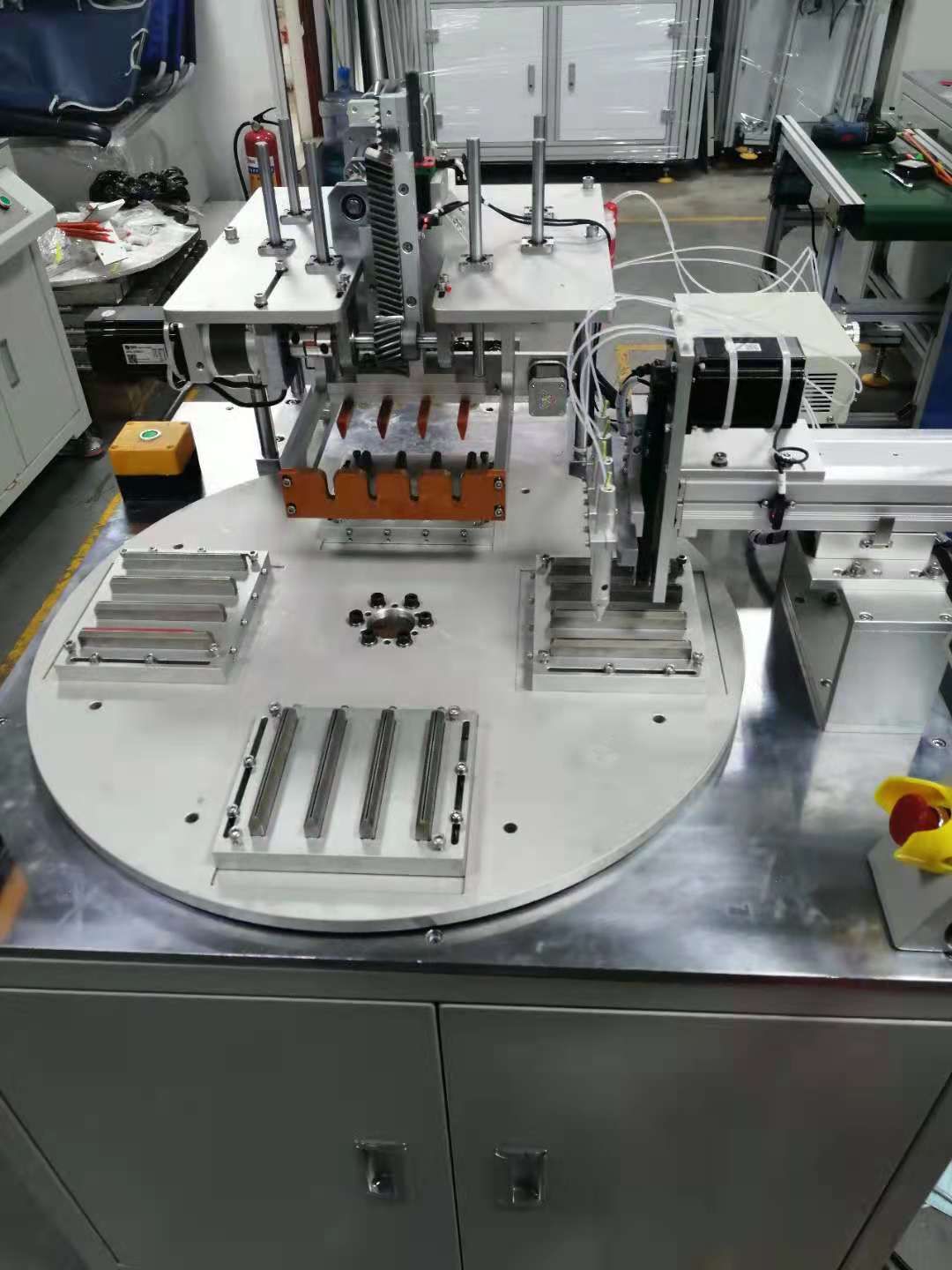

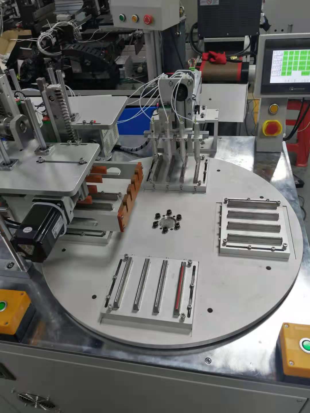

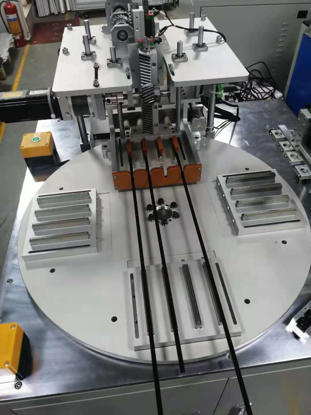

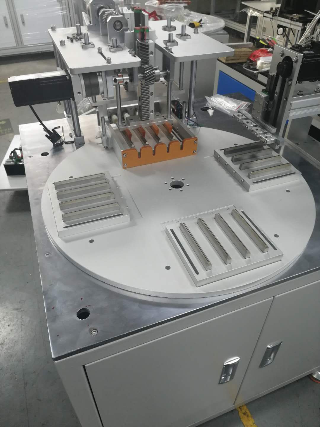

射箭用的箭羽,尾部三个硅胶片自动涂胶水设备
4工位旋转机构,人工放碳纤维杆,然后,自动涂胶水与硅胶片粘贴,120度旋转一次,360度分3次涂完。

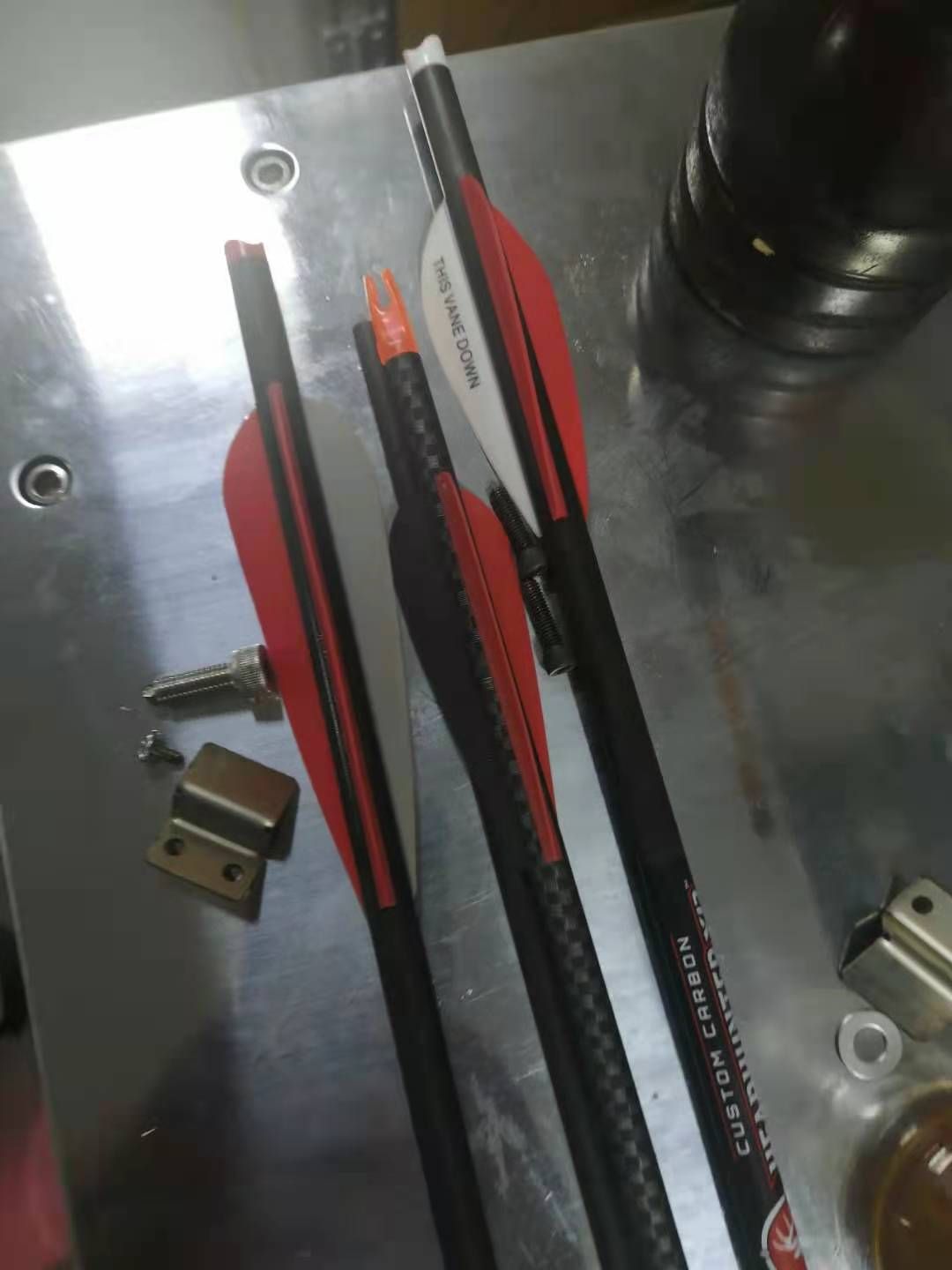

箭羽是三等分的话,射出去的时候不会碰到弓上吗?
我一直以为这东西是两片的呢  哈哈。
 楼主| 发表于 2021-9-28 09:12:15 | 显示全部楼层
三片的,360度有三片箭羽,要求的同心度要高,不然射出去就是偏心的,尾部会摆动。射出去就不准了。

120度旋转一次,是自动旋转的吗?硅胶片是自动供料还是人工放料?
我一直以为这东西是两片的呢  哈哈。
弓和箭都是要选配的、箭射出去是蛇形的并不是笔直飞出去。箭在出去的时候会向外摆,看过高速摄像机的镜头很有意思,所以箭羽并不一定会碰到弓,而且箭羽是软的,碰到也没事。
硅胶片是人工放料在旋转盘底部的固定夹具上,120度旋转是自动旋转的,这个平台视频我不清楚如何上传,如果可以上传,我们有调试时的视频,你一看就知道了。
