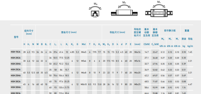

设计一款悬臂式机器人机构
 楼主| 发表于 2021-9-28 09:27:17 | 显示全部楼层
间距这个空间受限,主要是不知道机器人运动后受力分析

 楼主| 发表于 2021-9-28 09:35:42 | 显示全部楼层
LiNing_jrjub 发表于 2021-9-28 09:19
这种的,侧面安装,绝对比水平安装刚性好
我查过上银的手册侧装和水平安装容许静力矩是一样的
不是指导轨,而是指整个机构,侧面受力更好,抵抗重力的能力更好  发表于 2021-9-28 09:38
