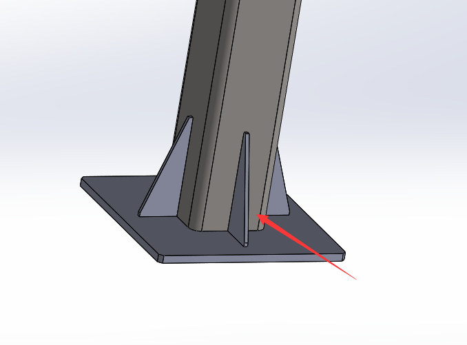

立柱的加强件多厚合适,地板20mm,立柱200*200*10,加强筋多厚合适,

一般的像你这个16的够了。用2根加强筋的话就10

 楼主| 发表于 2021-9-27 14:21:44 | 显示全部楼层
我加强筋10mm与应为方管就是10mm的,四个加强筋,我觉得加强筋比管厚没意义,不知道对不对

发表于 2021-9-27 15:59:05 | 显示全部楼层
加强筋一般与型材壁厚一样就行。

发表于 2021-9-27 16:55:31 | 显示全部楼层
看你多高的立柱,一米以下基本和方管一样厚就差不多
发表于 2021-9-27 18:40:27 | 显示全部楼层
加强筋不要超过主材壁厚,超了也没用还浪费材料

GB50017-2003<钢结构设计规范>中有详细的计算方法及构造要求。
发表于 2021-9-27 21:29:41 | 显示全部楼层
这个筋板是加强底板的,不是加强方管的。
底板尺寸越大,筋板就要厚一些,反之筋板可以薄一点。
发表于 2021-9-28 08:41:59 | 显示全部楼层
要计算的,筋板尽量靠近壁板,
而且你这个筋板放在中间,是空的,效果不好
发表于 2021-9-29 09:16:22 | 显示全部楼层
经验厚度是10左右,
建议加强筋最角落处倒角30×30左右,不然很难焊接的
