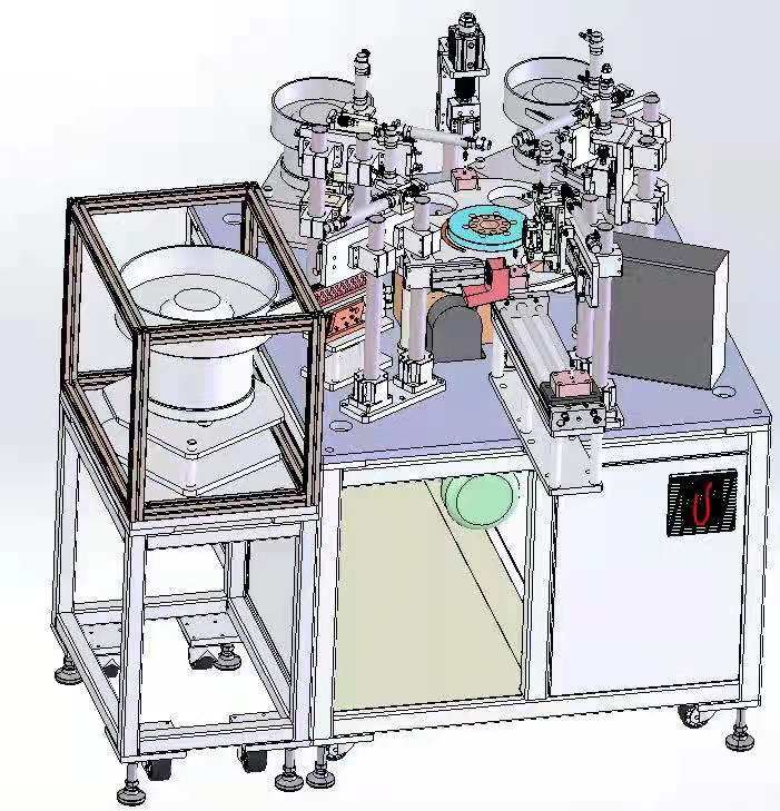

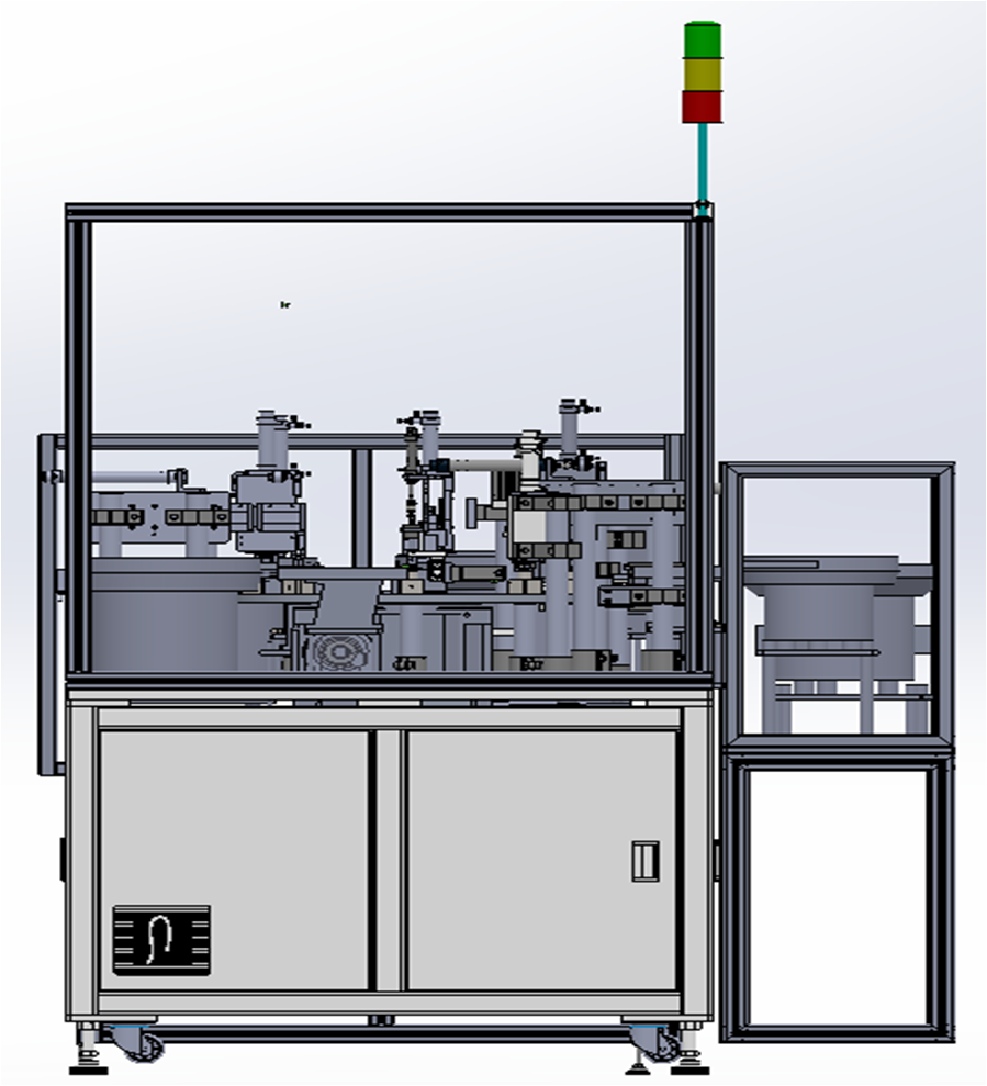

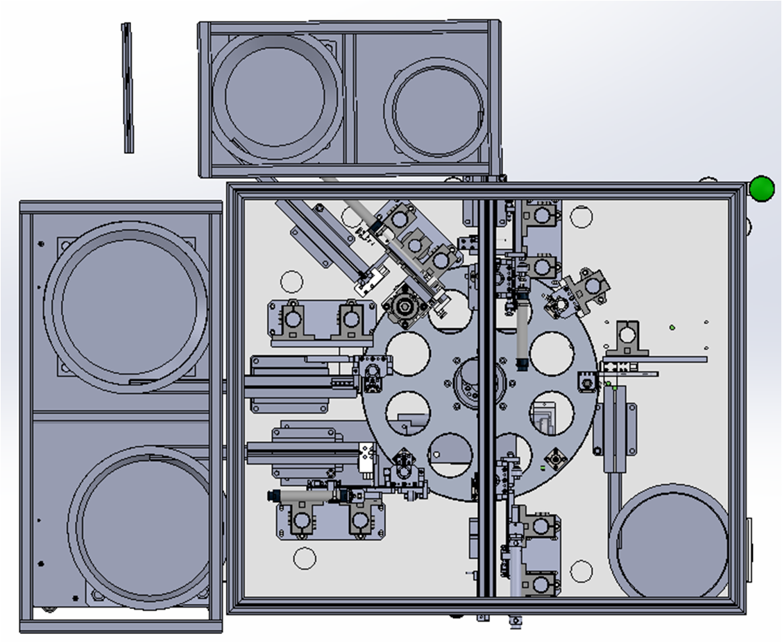

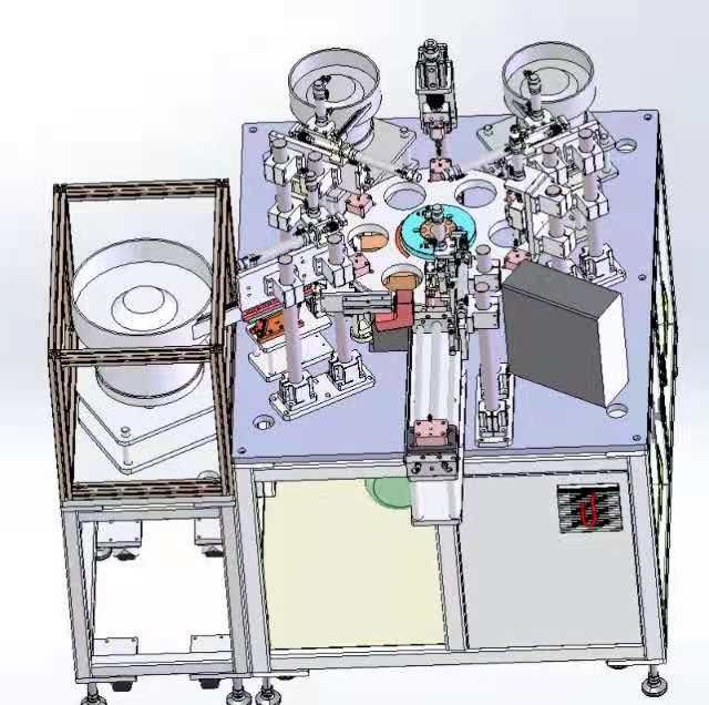

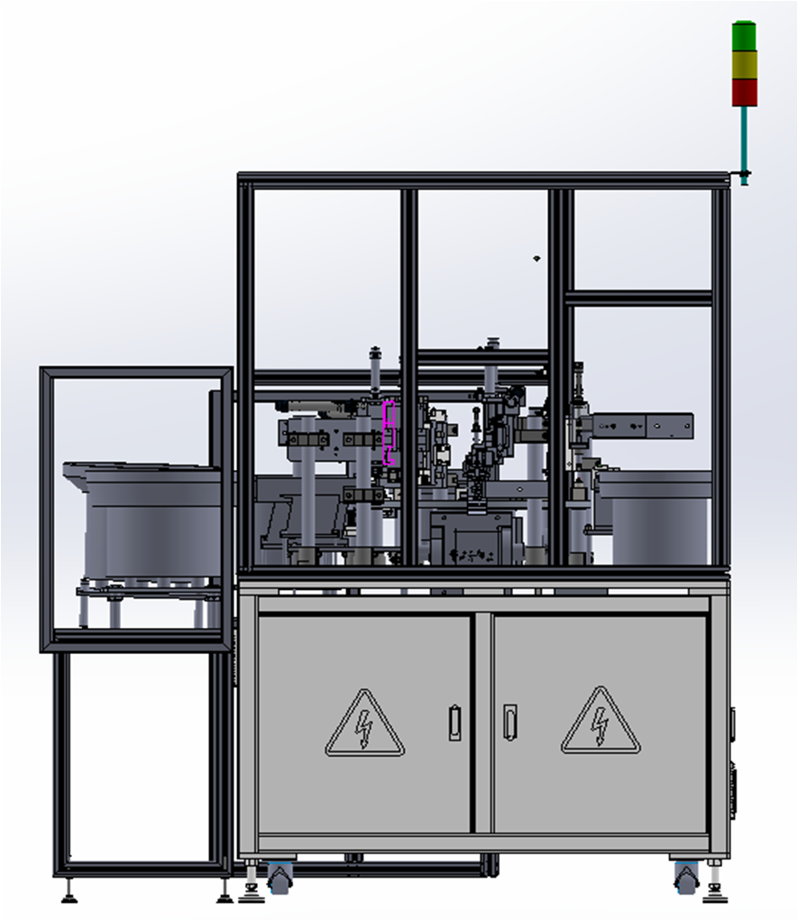

电子烟多工位旋转组装机,
   多工位分割器旋转组装,从中心杆(已经装好陶瓷油棉的)、装PCTG玻璃管、底座、正极、测试电阻值、装硅胶帽等工序全自动完成。
   设备特点:
     1、性能稳定、良品率高;
     2、多工位分割旋转组装,节省空间;
     3、设备自带电阻测试,良品与不良品机器
         自动识别,电阻在范围内落入良品容器中
          ,电阻超规格的,机械手抓取到次品盒。
    4、加工周期: 1个/2.7秒。
适用范围:
      CBD、HTC、CCELL等雾化器产品的自动化组装。
机器尺寸
2000*1600*2100mm
(L*W*H)
工作尺寸
750(L)*500(W)*1600(H)
驱动方式
伺服驱动
定位精度
±0.01mm
导轨
台湾HIWIN上银滑轨
气缸
亚德克
控制系统
高端PLC+触摸屏控制系统
送料方式
震动盘自动送料
电源
220VAC、50Hz
气源
0.4Mpa~0.8Mpa
整机重量
600KG
