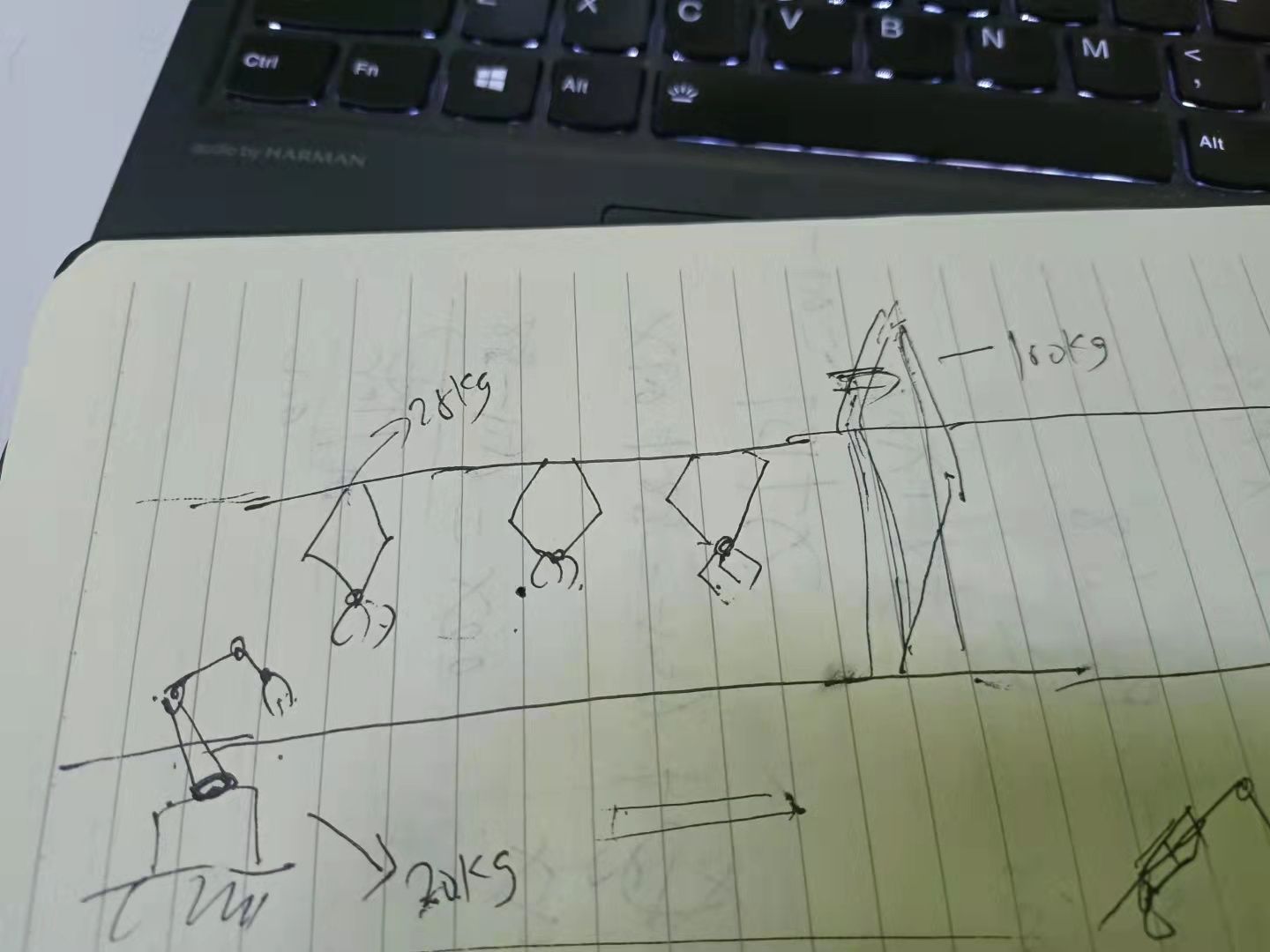

做个设备的架子,用工字钢或矩形钢管,不知道用多大规格,有没有合适的简单资料,原来没做过

 楼主| 发表于 2021-9-26 15:56:49 | 显示全部楼层
想做个工字钢的架子,不知道用多大的型号合适,工字钢的架子上,倒挂着蜘蛛手机器人三个,每个距离3m吧,机器人重量就算180kg吧
发表于 2021-9-26 16:03:40 | 显示全部楼层
fuyu389 发表于 2021-9-26 15:56
想做个工字钢的架子,不知道用多大的型号合适,工字钢的架子上,倒挂着蜘蛛手机器人三个,每个距离3m吧,机 ...
150左右 看着协调点 斜撑多些   壁厚厚些 不然会影响机械手精度
 楼主| 发表于 2021-9-26 16:35:49 | 显示全部楼层
一般2米高,两米宽的架子,一般用什么规格的, 谁告诉我大概一个范围,然后我用ansys分析下,我算了个200*200的,才2MPa的应力,还有用矩形钢管还是工字钢好啊

发表于 2021-9-26 17:05:31 | 显示全部楼层
fuyu389 发表于 2021-9-26 16:35
一般2米高,两米宽的架子,一般用什么规格的, 谁告诉我大概一个范围,然后我用ansys分析下,我算了个200*2 ...
你都会ansys这个了,直接把模型做出来算就行,主要是看屈服力在不在材料的安全范围内,还有就是最大位移是不是在你要求的精度范围内。这个没有一般用什么结构的,矩形管壁厚厚一点的,工字钢厚一点的,甚至角铁搭架子说不定都是可以的。主要还是按照你的工况做模型出来然后分析看应力和位移两个参数差不多了。我一般是用SW来分析的,看哪里应力大了容易变形了就加固一下,保证最大位移不超过我的精度要求就行了。
