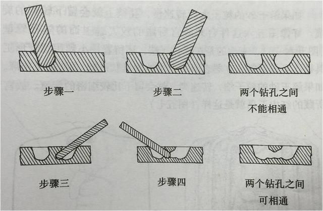

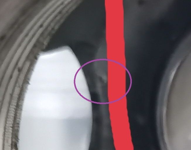

左右墙壁与中间盲孔的通道孔如何加工?
发表于 2021-9-25 22:54:55 | 显示全部楼层
难不成为了这个孔专门做一个工具?比如90度转角,用钻头铣刀处理?

发表于 2021-9-26 08:31:39 | 显示全部楼层
类似液压集成块的偏交孔

发表于 2021-9-26 09:17:01 | 显示全部楼层
大半可能是铸造后加工的,
只不过是大部分面都经过加工了,而且流道经过去毛刺等处理,又经过使用,铸造痕迹几乎看不出来了。
这就是铸造后没有经过加工留下的痕迹

发表于 2021-9-26 10:24:33 | 显示全部楼层
魍者归来 发表于 2021-9-25 16:37
指铣刀斜着干的吧?
应该是铣刀两边斜着干出来的!
发表于 2021-9-26 13:56:50 | 显示全部楼层
我们的做法,从左至右,打穿他们,再把两端补焊起来
发表于 2021-9-26 14:31:08 | 显示全部楼层
从上下两个图片看,零件两侧面上的外边都是小直径的孔,但三孔深入后,到了中间内部,所处的孔径都加大了,这样加大的孔直径就会与相邻的边孔接触贯通,就会形成孔之间的通道,不知这样分析是否恰当。
