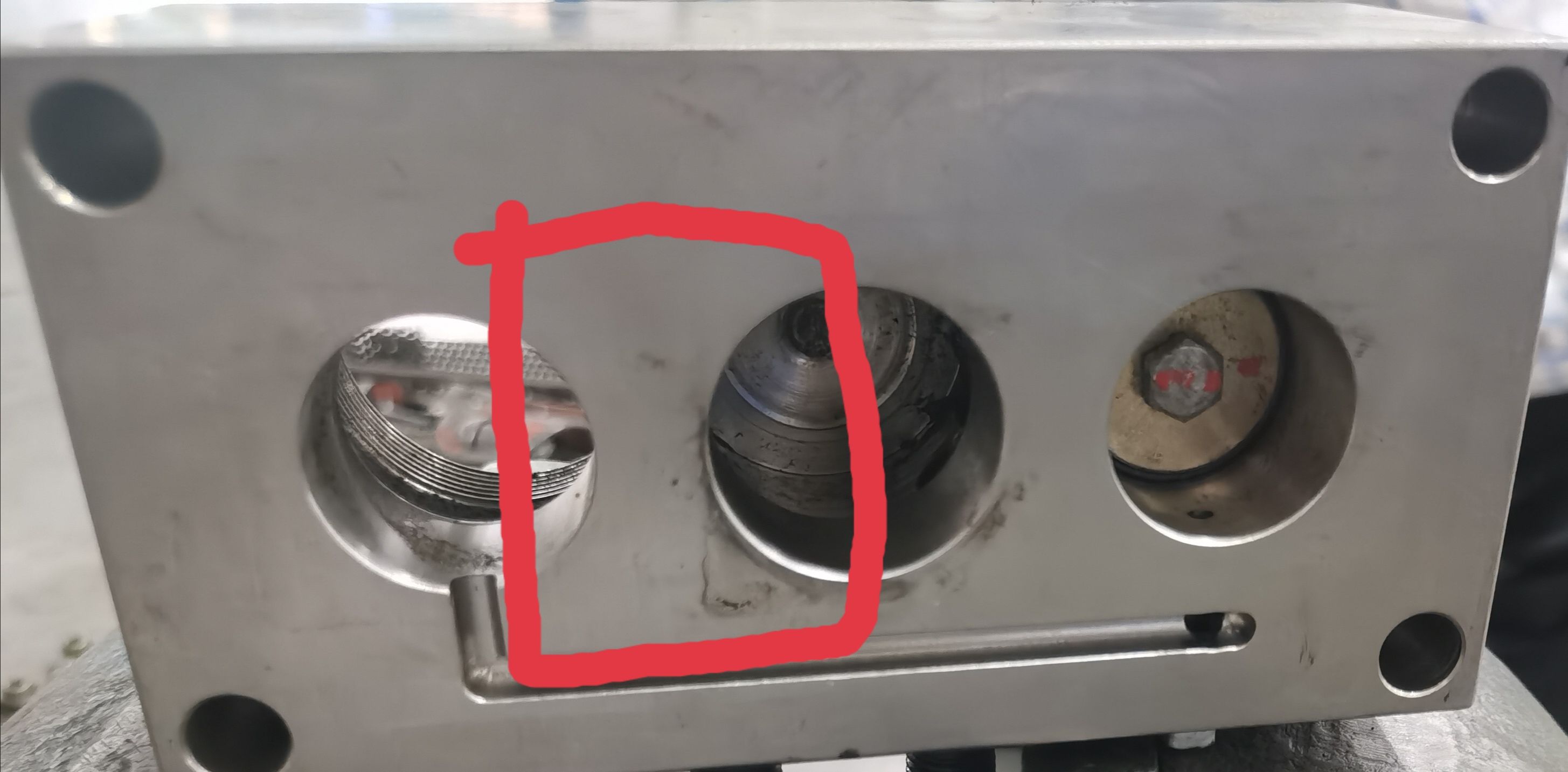

我们拆开了一台设备,上面有一个零件,从正面看是3个孔,左右是两个通孔,中间一个是盲孔,但是,左右两个通孔与中间盲孔的墙壁各有一个孔,打通了左右孔与中间盲孔的通道。
请问左右墙壁上的孔怎么加工出来?

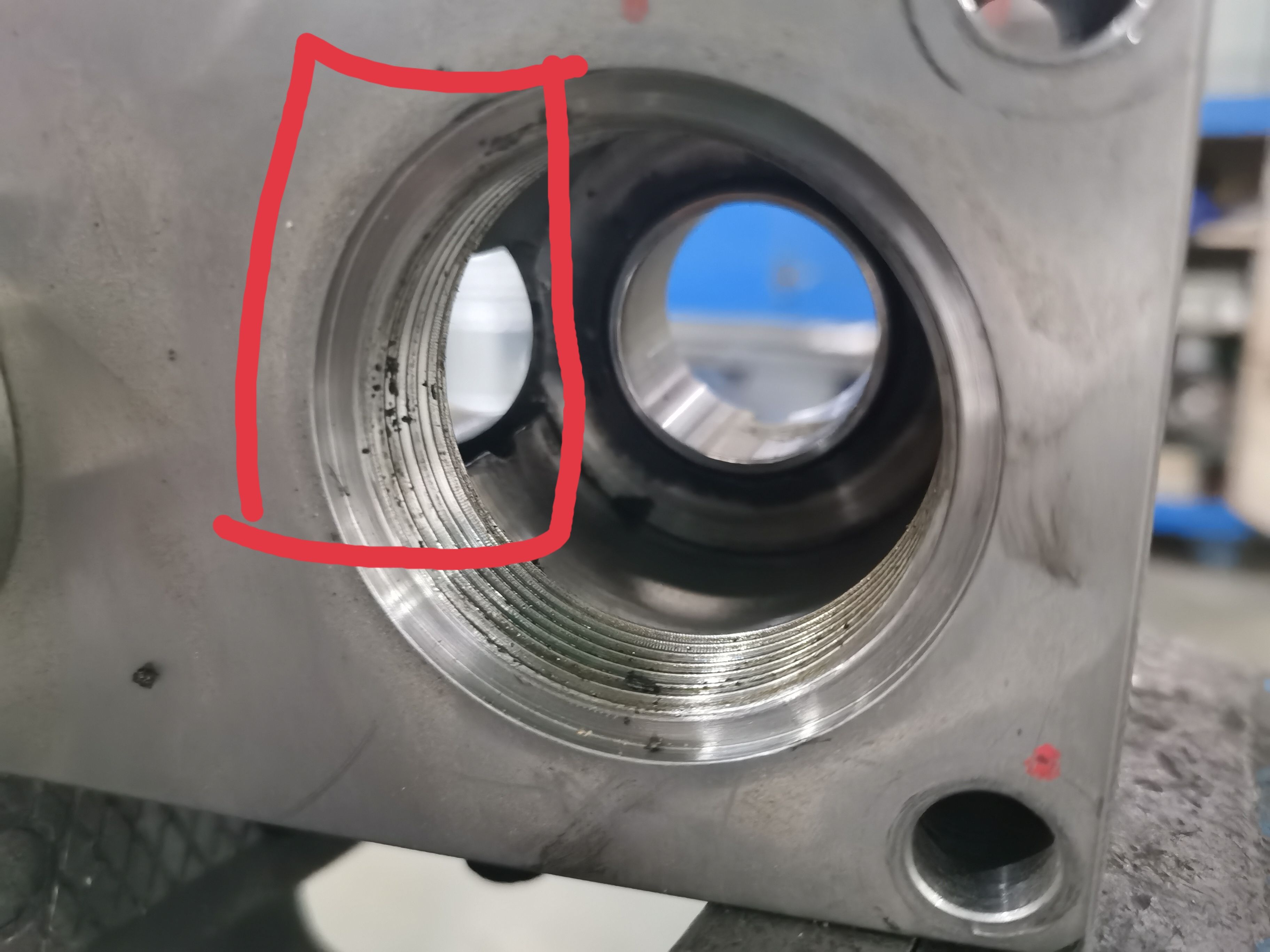

第二张图是从正对着的另一面看到的。

T型铣刀+数控铣床或者加工中心,就能加工

楼主看仔细,像是相贯线形成的孔

图上看不太清楚,不过,在有需要的时候,是可以使用电火花加工一些特殊位置的

 楼主| 发表于 2021-9-24 22:00:36 | 显示全部楼层
左右孔和中间盲孔的墙壁有10mm多。对电火花加工工艺不懂,看不懂相互垂直的孔怎么加工?
 楼主| 发表于 2021-9-24 22:02:16 | 显示全部楼层
没有理解您说的T型铣刀的加工方法。两个孔是相互垂直的。
发表于 2021-9-25 07:51:30 | 显示全部楼层
就如同4楼说的,这个所谓的“孔”是两个圆相交,形成的破孔
发表于 2021-9-25 09:20:17 | 显示全部楼层
可以直接从最外侧往内部盲孔打孔,然后再补上最外侧的2个孔
