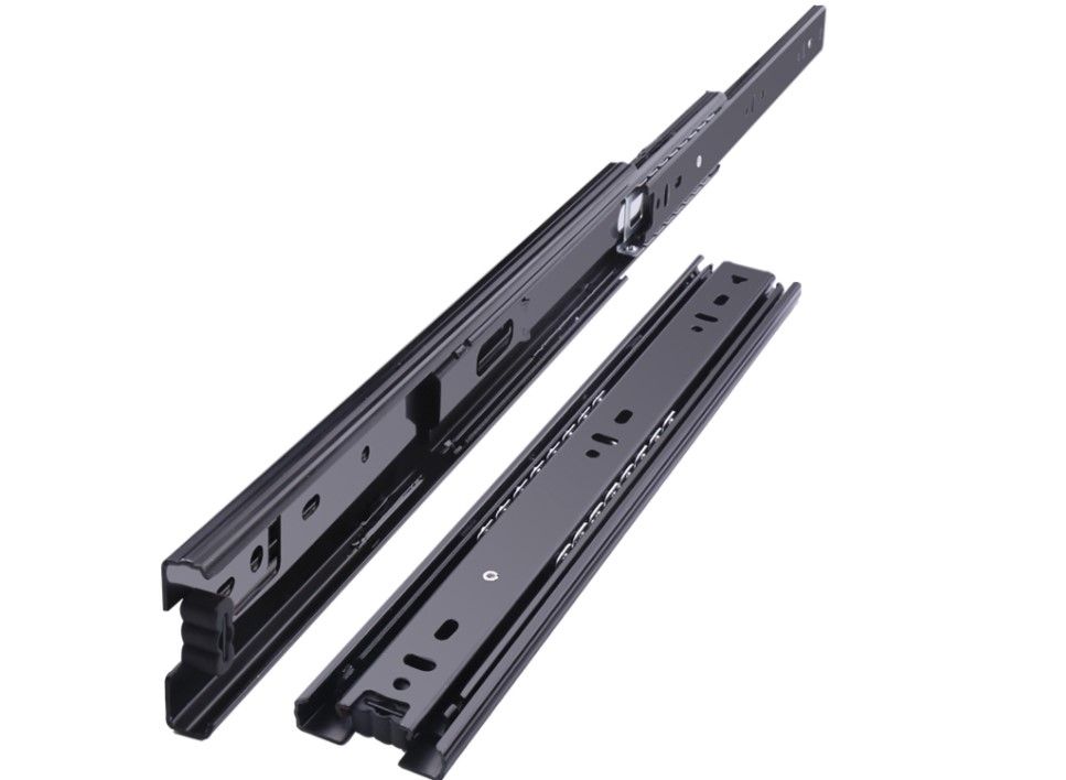

发表于 2021-9-22 15:23:43 | 显示全部楼层
小小的抽屉轨道都要加上钢球

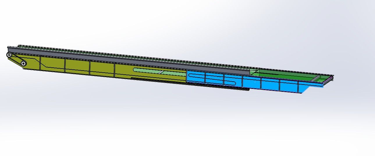

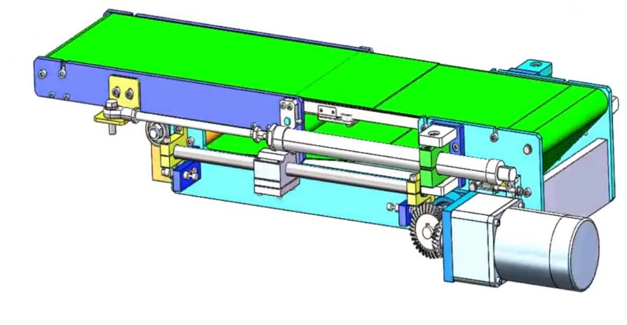

 楼主| 发表于 2021-9-23 08:12:52 | 显示全部楼层
要做几条。长度有长有短,短的齿轮齿条可以。 长的不太好做。 有的伸缩可以达到2米
 楼主| 发表于 2021-9-23 08:13:47 | 显示全部楼层
皮带长度基本上固定。是跟着移动端去移动的。

发表于 2021-9-23 10:58:15 | 显示全部楼层
https://3g.163.com/v/video/VE2QL6O5A.html
 楼主| 发表于 2021-9-23 11:24:09 | 显示全部楼层
这种适合短的。 机构差不多。
 楼主| 发表于 2021-9-23 11:26:11 | 显示全部楼层
123123.jpg 用滑轨做支撑做了一个。钣金件用加强筋。伸缩长度1.5米到2米都有。 用的是200电机。各位看看还有没有什么需要注意的。
