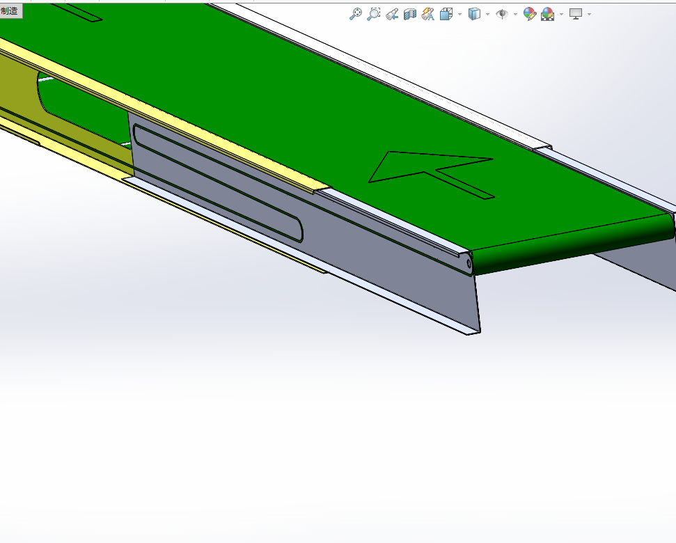

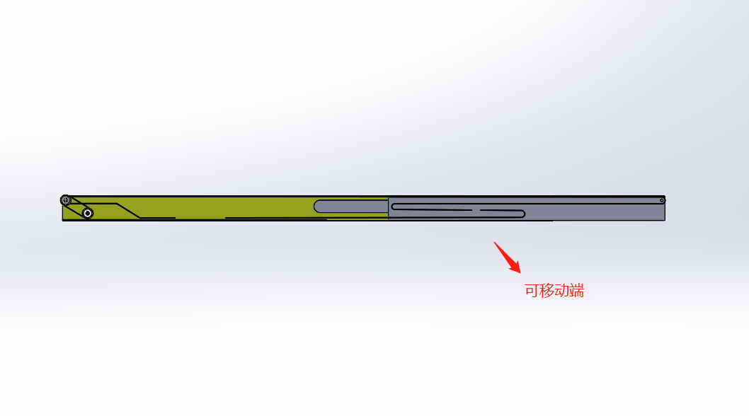

新手请教,做一个可伸缩的流水线,直接用钣金折,然后可以用硬摩擦还是说需要加上滚轮那些。 不需要在运动中伸缩。 停机状态下手动去伸缩就可以的。这样设计有没有什么问题。

发表于 2021-9-22 08:40:44 | 显示全部楼层
要带滚轮
 楼主| 发表于 2021-9-22 08:55:14 | 显示全部楼层
因为是板金折的。滚轮是怎么安装好一些?
发表于 2021-9-22 09:31:14 | 显示全部楼层
上齿轮齿条
发表于 2021-9-22 09:39:46 | 显示全部楼层
找找三节导轨,和抽屉里边用的那个导轨,是一个原理;
发表于 2021-9-22 10:13:01 | 显示全部楼层
皮带怎么伸缩
发表于 2021-9-22 10:13:05 | 显示全部楼层
不太重的话硬摩擦应该可以。
发表于 2021-9-22 11:18:00 | 显示全部楼层
比较简单的做法,一边长槽,一边2个锁紧螺母。
上滚轮看起来高端大气一些,但结构要复杂很多。
发表于 2021-9-22 11:24:28 | 显示全部楼层
用滚轮,伸缩起来肯定更顺畅,但是完全伸出时,两滚轮之间距离(重合度)最小,你要考虑负载的问题,滚轮太大你的机构就要做大。现在有很多做导轨和滑块公司,属于硬摩擦,可以搜索下相关信息,参考一下。
发表于 2021-9-22 11:36:35 | 显示全部楼层
楼主可私信我,我年初刚做了个手调可伸缩式皮带机,用导轨的,我给你看看模型
