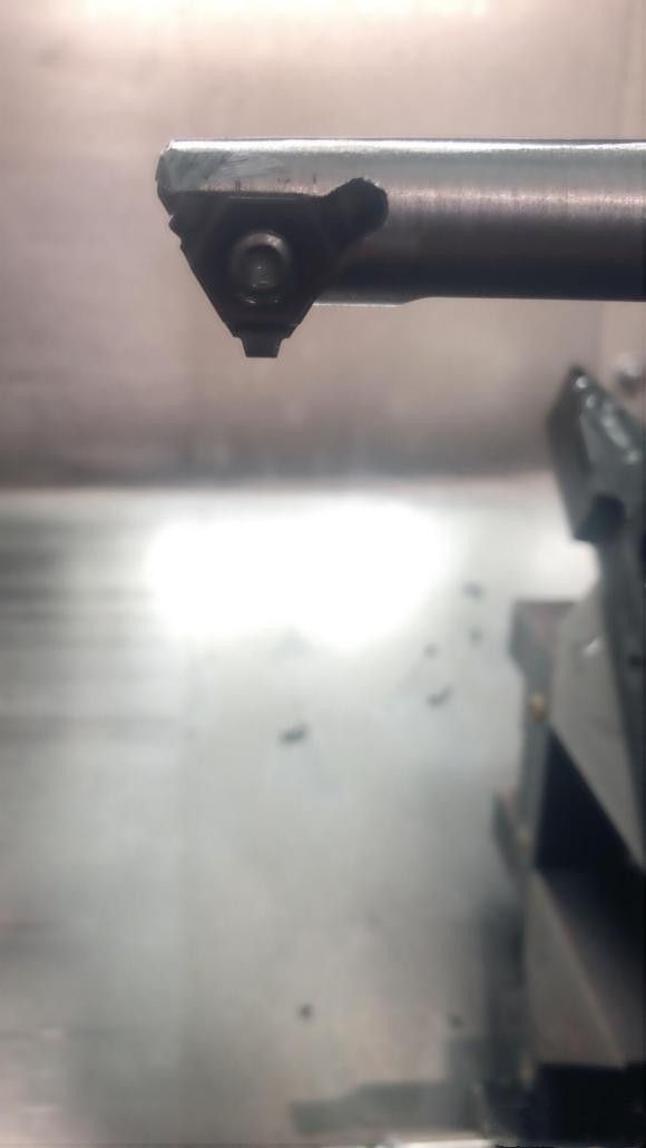

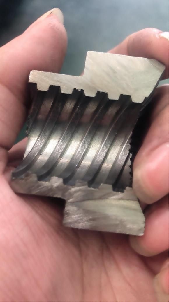

同事加工一个梯形螺纹,使用的是成型的梯形螺纹到螺纹刀,计算出螺纹的主偏角与负偏角都是15度的,,但是零件加工检测出来后,结果却是不一样的,检测报告显示主偏角是11度,负偏角确实18度,投影仪的检测结果基本不会出现偏差的,那么为什么会出现这样的结果呢?
, g/ e2 `' F2 S: V$ z2 p+ L, S% O回答:
& B. _' D, P8 ~/ ?5 L$ |5 y1、螺纹刀具装夹不牢固,螺纹刀片的中心与主轴轴心不垂直5 G1 z' F% x2 y, w5 @3 {/ j: y
2、主轴头有故障,凹心严重
0 S* y5 ^! A6 k  J' E1 M3 [, o5 O% z
解决办法:装刀时,使用螺纹样比量,尽量保证螺纹刀片与主轴轴心垂直,也可以在检测报告出来后,哪边角度不对调哪边- n1 d- M" G6 ]& q/ v
8 G- f( J' a' i: T
1.jpg 2.jpg $ P  Y9 ~0 F/ R) @9 `) j5 d/ Z
未来第一站 + 1 问题描述清楚,显得很专业!

看图是个圆柱螺纹,如果是锥螺纹还要检查锥度
 楼主| 发表于 2021-9-22 20:34:49 | 显示全部楼层
天天天蓝_ 发表于 2021-9-21 22:381 k8 D: f2 F6 V' _3 F
2 [0 I. h- H. v& h5 G螺纹的主偏角与副偏角之间还是有误差的
7 D, g1 Z: T9 N+ p; N) o

. l3 X3 h/ b) S2 C) r$ {; [; ^2 s刚度是不太好,不过可以通过缩短刀具悬伸来改变2 v# i- O3 K1 o; m
