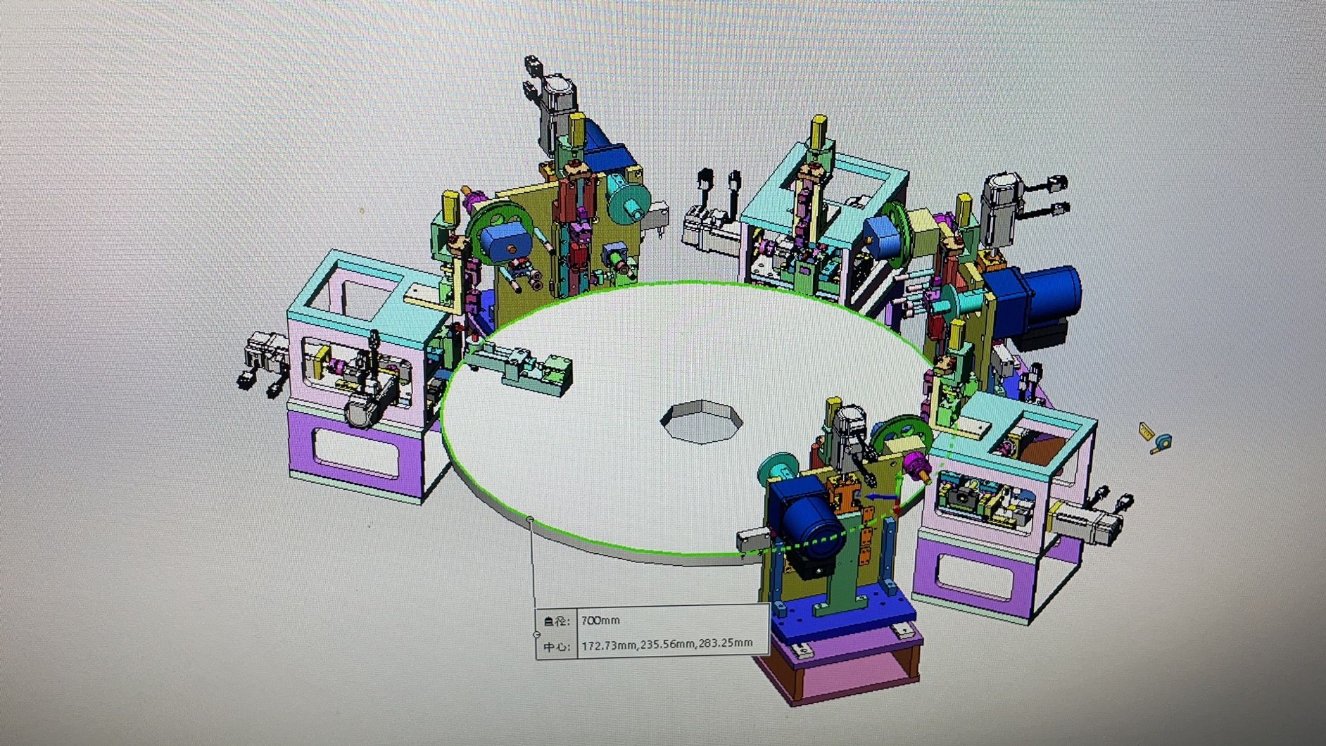

        需求情况需要设备一个8工位旋转平台,处理的是小型零件,零件尺寸1.5mm*1.5mm的圆,需要在6个工位上对该零件进行微小装配,工装需要在6个工位间循环,预计设计的旋转定位精度约0.02-0.05mm。
        现考虑采用DD马达形式,转台直径700mm,经过计算,1arcses=1/3600°=0.00028°,现找到的最高的DD马达约10 arcsec,,350半径末端1°对于约6.1mm,1arcsec对应0.001728mm,±10arcsec对应定位精度±0.017mm。     第一次使用DD马达,有以下疑问:
     1、不知道我这种换算方式有没有问题
     2、定位可靠性只靠DD马达,考虑是否有问题,是否需要在工装下面加装二次辅助定位机构
    忘各位不吝赐教
转台整体情况
转台整体情况

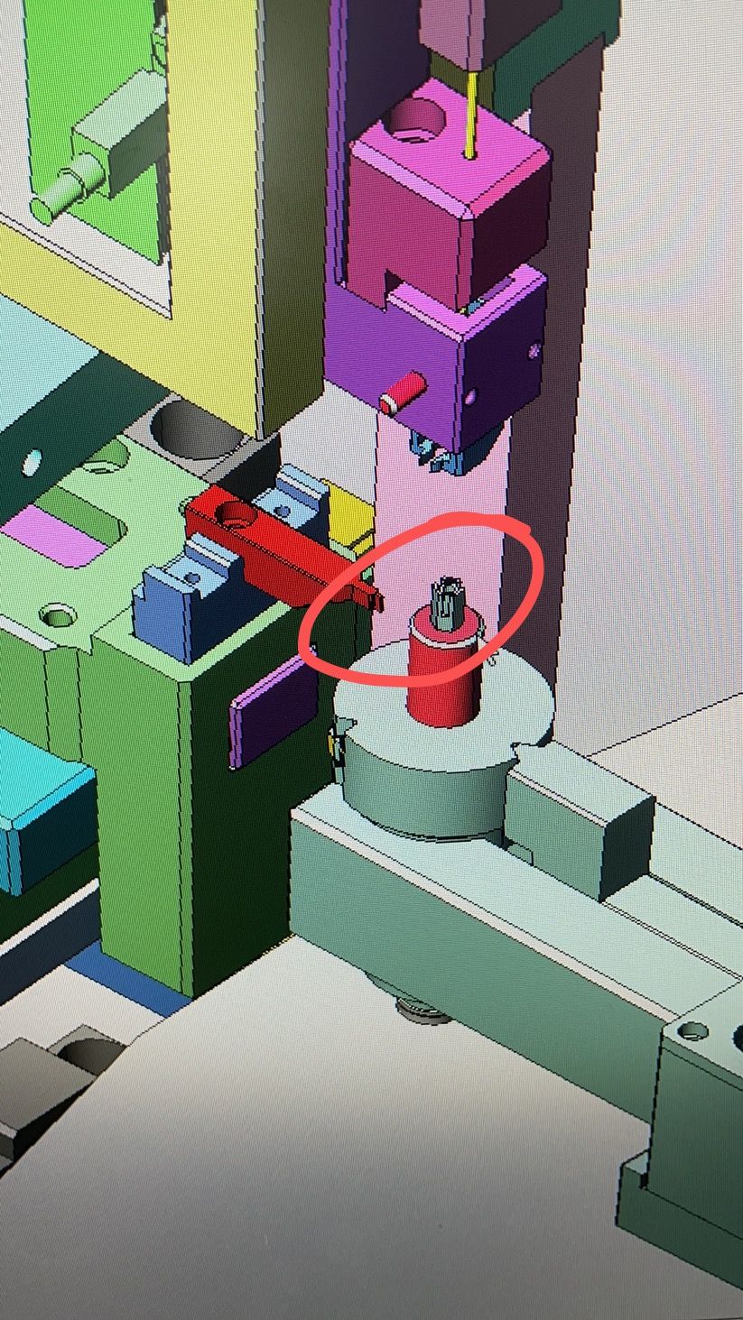

单工位情况
单工位情况

发表于 2021-9-18 07:45:53 | 显示全部楼层
1.装配的产品尺寸很小
2.马达的重复定位精度,不代表你旋转工位的重复精度(这里面包含旋转精度、转台面板的平面度、转台面板的受压形变等)
3.你这种换算方法,只考虑到了齿轮背隙,还要考虑DD马达本身的分辨率(编码器分辨率),背隙+分辨率才是旋转精度
4.产品这么小,如果要求可靠性很高、故障率低的话,建议增加成本,另外加锁止机构,直接对工位进行二次定位(比如在工装底部加定位销)
DD马达属于直驱电机,没有传动齿轮、背隙,用于替代中低扭矩、多工位很合适,大扭矩的还是要用分割器。  发表于 2021-9-23 16:04
回复 支持 6 反对 0
发表于 2021-9-18 09:02:46 | 显示全部楼层
加个环形光栅
发表于 2021-9-18 09:08:17 | 显示全部楼层
理论计算式正确的。实际情况需要考虑二楼的发言,讲的很全面。

二楼说的对,加一个硬限位
发表于 2021-9-18 12:20:20 | 显示全部楼层
二楼比较详细,如果多工位感觉二次定位会省很多事
发表于 2021-9-18 13:38:29 | 显示全部楼层
平台直径还能缩小一点吧 我感觉还有很多空间呀
发表于 2021-9-18 15:56:57 | 显示全部楼层
我决定机械限位精度高,电机还能选便宜的。
