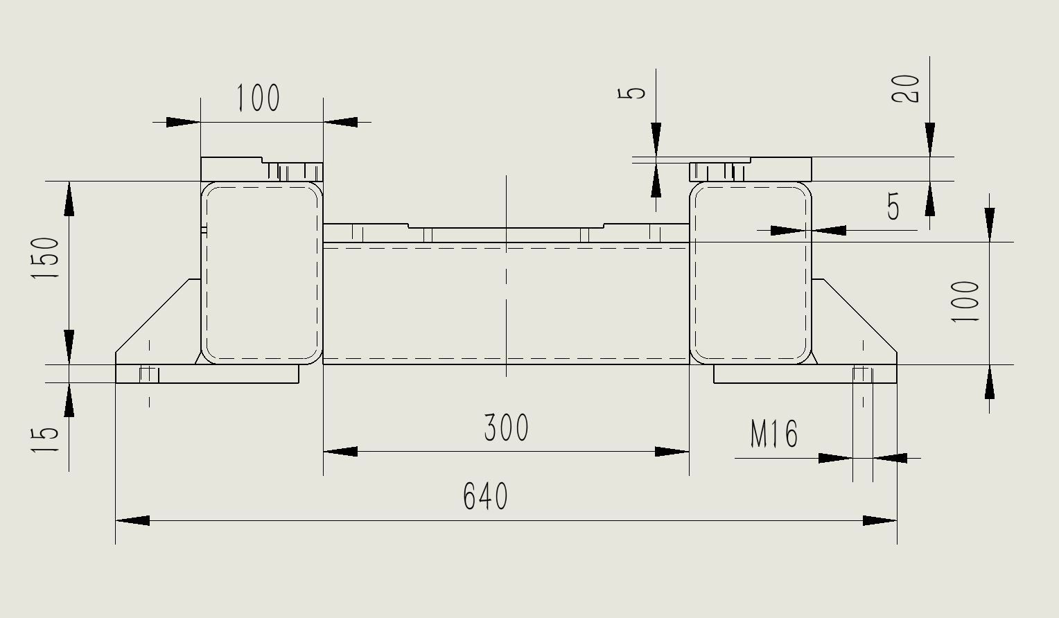

各位大神,我要设计喷涂机械手的地面行走轴底座,是底座,不是行走轴。请各位给点意见,该怎么设计。
比如,用什么板材,板材加工后的表面粗糙度,底座安装的调平结构等等。目前没有拿到行走轴的图纸,问题也提的有些业余。各位多包涵。说来惭愧,本人机制专业,但没有真正实践过。
如果想重新学机械设计制造,看啥书,或者去哪里报班,也请各位大神给点意见。
发表于 2021-9-16 13:46:28 | 显示全部楼层
最简单的用方管做架子,上面加导轨,齿条
发表于 2021-9-16 13:59:37 | 显示全部楼层
省成本的做法就是方管焊接,焊接后上龙门铣,方管的规格就要看你得负载要求了,要考虑下速度要求,不然跑起来会晃的

你说的我自己没干过,但是我在上海的公司干过,我还一起吃瓜了,用的也是安川的六轴搬运机器人,两边用的大概是150X150的方管焊的,长度当时是多段拼接的,拼了10米左右,宽宥一米二左右,方管上面焊235的块,上面安装面都铣了平面,下面直接12的地脚,上面装的导轨和大拖链,来回跑的,都四年多了,可能记忆有不少混了,参考一下吧!

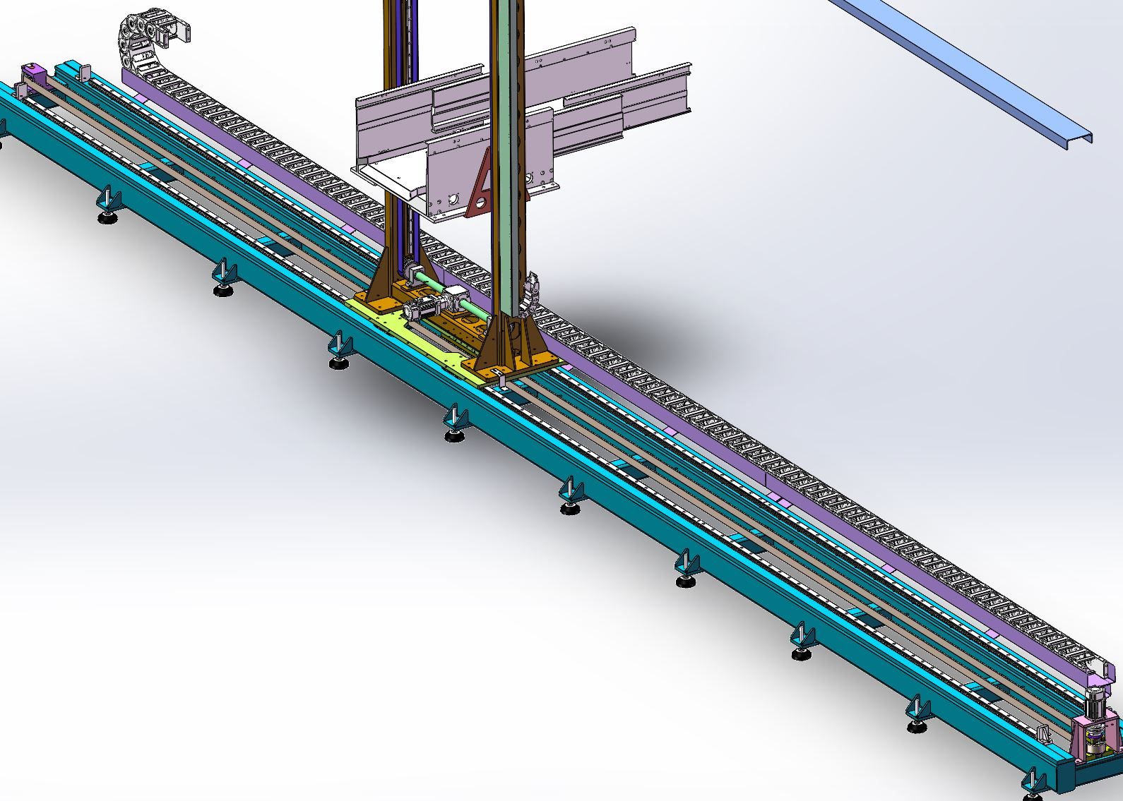

发表于 2021-9-23 13:22:36 | 显示全部楼层
目前正在搞类似的,
发表于 2021-9-23 13:33:44 | 显示全部楼层
fsqr178713 发表于 2021-9-23 13:22
目前正在搞类似的,
我是同步带的,Z轴含负载250多KG吧
