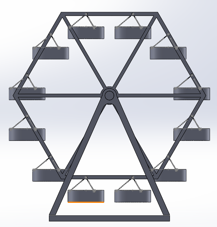

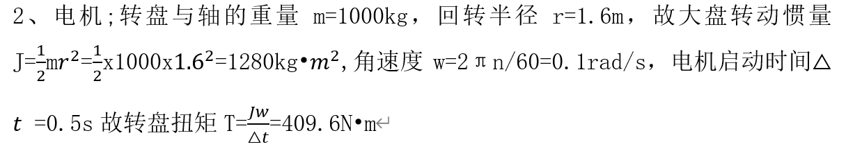

大佬们,我想问一下我这样计算这种机构的扭矩有什么问题吗?为什么这样算转速越低扭矩越小呢?

角度除以时间是角加速度,最后一个公式是不是用的有问题?
发表于 2021-9-14 08:16:35 | 显示全部楼层
再加上T(匀速)才是电机的选用扭矩

扭矩不是惯量乘以角加速度吗?

那这个T怎么求?

明显整个转盘重心不是轴位置,你要找出这个重力矩最大的位置
发表于 2021-9-14 12:33:28 | 显示全部楼层
少算了一个步骤

这个位置我可以用sw找,但是找到之后呢?怎么计算?
