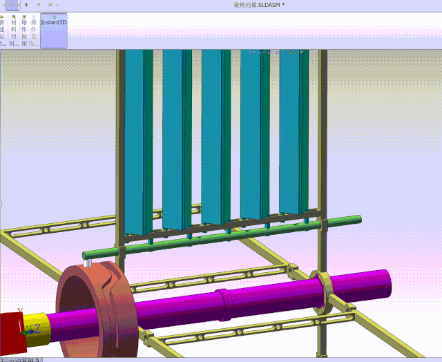

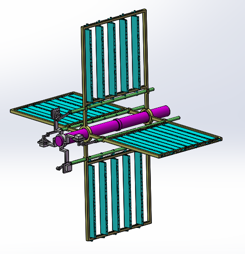

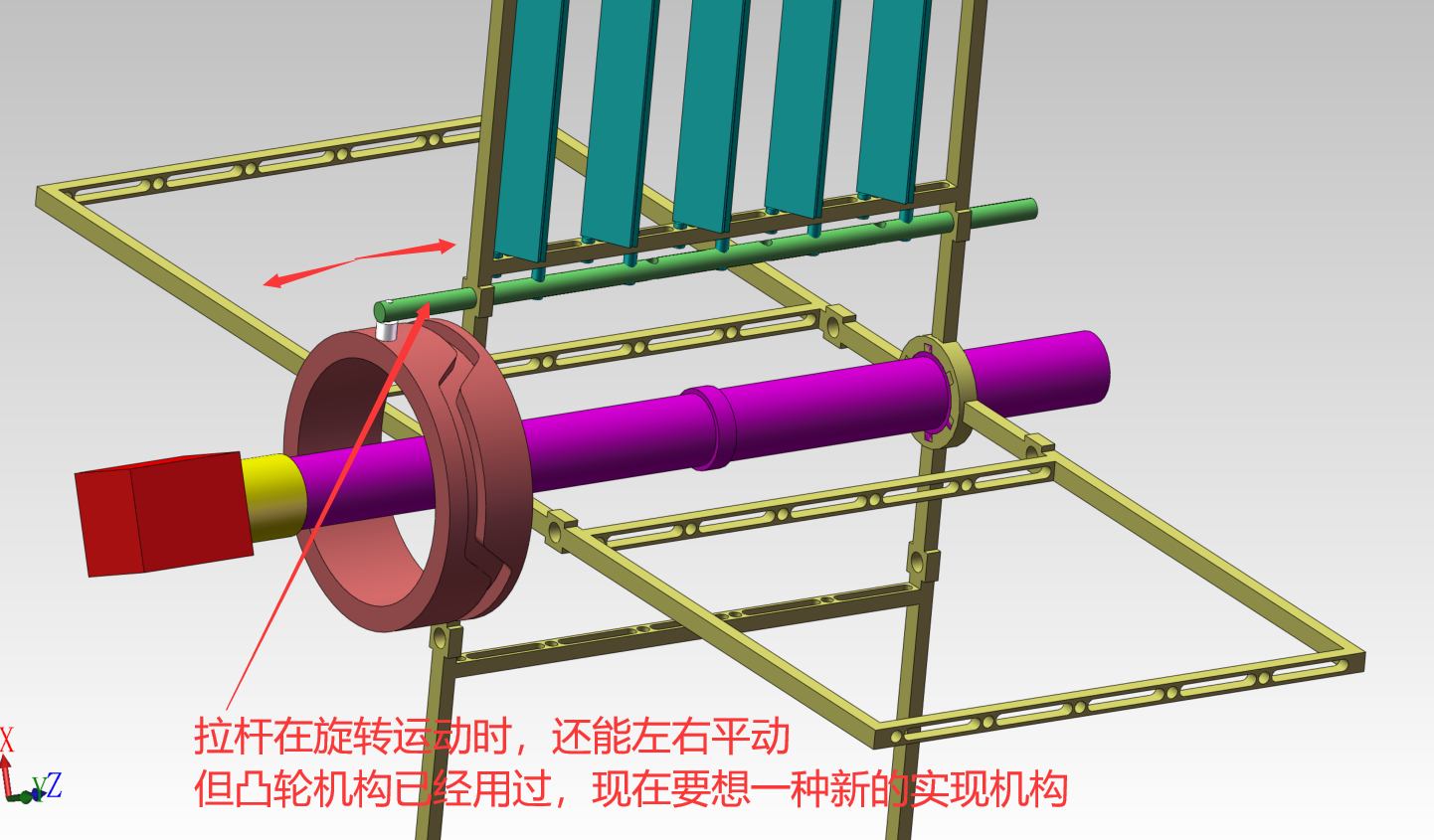

要求是能够提出一个代替凸轮的纯机械结构,不能用电机,在水平位置时,控制羽翼张开,竖直位置收缩

发表于 2021-9-13 13:58:31 | 显示全部楼层
机械结构作优化应该起码有个理由吧,你就这么一说,很难有思路撞上你需要的
比如,带槽轮子太难加工;水平动的杆上连接件太容易磨损;等等。
发表于 2021-9-13 14:11:53 | 显示全部楼层
旋转速度不快吧,可以利用水平和竖直位置两状态重力效果差异进行思考与设计。。。

 楼主| 发表于 2021-9-13 15:09:27 | 显示全部楼层
类似于保持这种状态
发表于 2021-9-13 15:15:17 | 显示全部楼层
这个设计挺好的,楼主是不是为了避开专利等因素,才需要重新设计结构呢
发表于 2021-9-13 16:32:47 | 显示全部楼层
还是要明确目的。如果只是想换个结构,不考虑其他。可以改成中间一个齿轮,四个连杆端部各有一个齿轮,再各自利用齿轮旋转带动一个凸轮运动,变为往复运动。哈哈哈
发表于 2021-9-13 17:01:47 | 显示全部楼层
借鉴一下风扇的摇头结构

发表于 2021-9-13 19:09:17 | 显示全部楼层
能不能用曲轴结合连杆机构代替?
