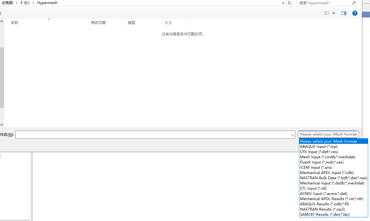

   一个项目的3D模型在hypermesh软件中划分完网格,并赋予了材料属性和单元属性之后,导出*.cdb文件。

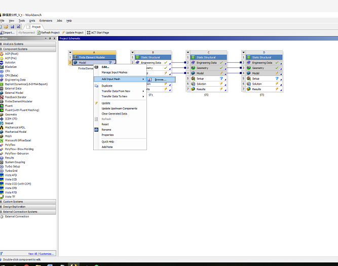

在ANSYSY workben下,通过Finite element Moder模块导入*.cdb文件时,打开保存上面*.cdb文件的文件夹,发现文件类型里没有*.cdb类型,导致由Hypermesh生成的有限元文件无法导入。
哪位社友能说一说怎么操作才能导入*.cdb文件?不想通过经典ANSY界面导入。

问题已经解决。
说下方法:1、在三维下简化模型,把能减少计算机计算工作量,且不影响分析结果的实体特征简化(删除掉),比如,倒角,圆角,百叶窗百叶折弯的特征等;2、在hypermesh下赋予材料属性之后,在ansys 经典界面下输入*.cbd文件,转化成workbench下能打开的有限元文件(*.cbd)。这样就可以了。
