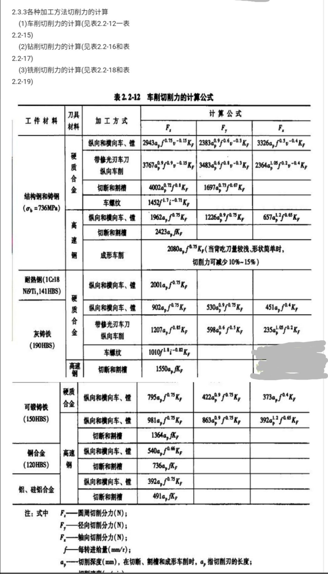

请教一下,主轴扭矩、功率和切削力的关系,本人刚从车间转工艺,特来请教
发表于 2021-9-11 14:28:45 | 显示全部楼层
机床的主轴扭矩和输出功率,主轴转速的关系是T=9550*P/n
不同加工方式切削力计算公式不一样。

没研究过这个 。电机三要素 转速 扭矩 功率 , 切削也有三要素 。背吃刀量  进给量 切削速度  这些又哪些关系 ,我也好奇

刀具手册,加工手册,工艺手册全有
 楼主| 发表于 2021-9-13 07:29:15 | 显示全部楼层
做钢的 发表于 2021-9-12 10:31
刀具手册,加工手册,工艺手册全有
那个有点复杂,看的不是很懂,还是谢谢,我再去看看

 楼主| 发表于 2021-9-16 07:54:08 | 显示全部楼层
不同加工方式切削力计算公式不一样。
我用切削软件算出来,比如直径20的钻头,钻铝件,VC35,  f是0.15,孔深是20,得出来所需扭矩是10.85Mc/Nm,功率是0.69Pmot/KW,想请教一下它得切削力是多少
