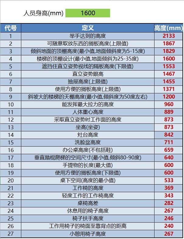

每个人的身高不同,其操作高度也会不同;经常有遇到操作高度设计的不合适,导致机器底座整改,加高或降低的。。。
今天分享一个表格,能根据输入操作者的身高,自动生成对应高度的表单:
当人身高1.6米时,操作高度(第十二项)为873mm;
当人身高1.7米时,操作高度(第十二项)为927mm;
设备操作高度自动生成表.rar

嗨别说了,都是泪。我按照1米7设计的设备,结果客户嫌太高,到了现场发现操机的是个1.5的小姑娘
