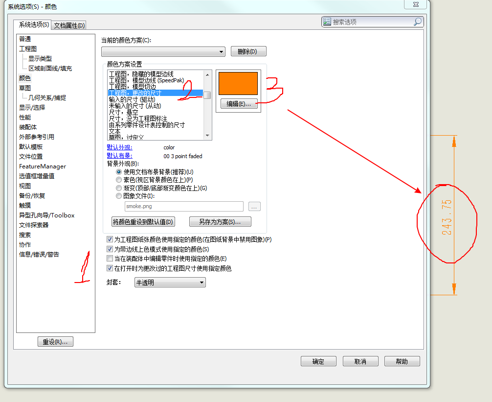

solidworks文件夹里的工程图:改了尺寸后,怎么让工程图在文件夹里用不同的颜色区别显示(图片里一个是改了的,一个是没改的)

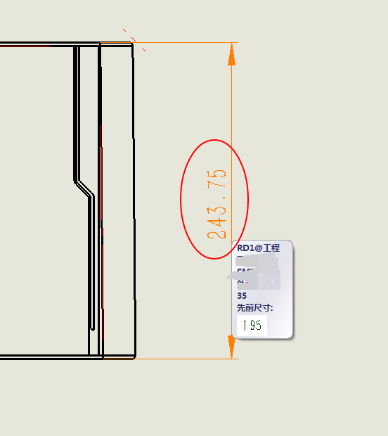

发表于 2021-9-9 21:36:07 | 显示全部楼层
这样不知你是否满意,不过只能存在一次,你保存工程图后,颜色会回归正常,除非下次再改动尺寸。
