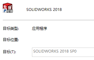

发表于 2021-9-10 21:35:05 | 显示全部楼层
啥版本?截图看看sp几
 楼主| 发表于 2021-9-13 09:11:06 | 显示全部楼层
妖洞两拐 发表于 2021-9-10 21:35
啥版本?截图看看sp几
2018的
发表于 2021-9-13 09:21:08 | 显示全部楼层
截图看看2018后面的sp,sp后面的数字比前面的年号更重要
 楼主| 发表于 2021-9-14 09:55:06 | 显示全部楼层
这个?SP0
发表于 2021-9-14 17:19:58 | 显示全部楼层
|wenzy发表于 09-14 09:55<br>这个?SP0<br>
sp0说明是软件最早的版本,毛病最多,
要想稳定赶快升级到sp5,找下升级包或卸掉再安装完整的sp5版本
