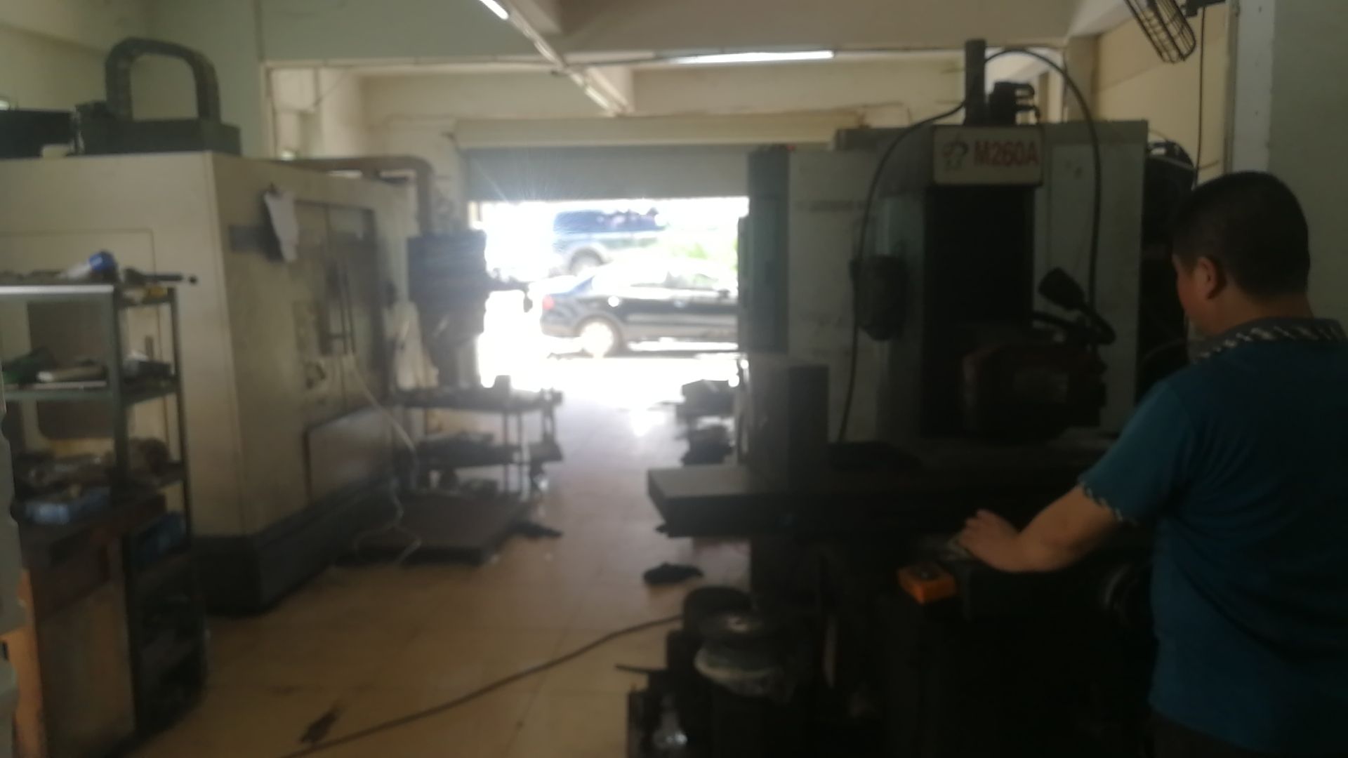

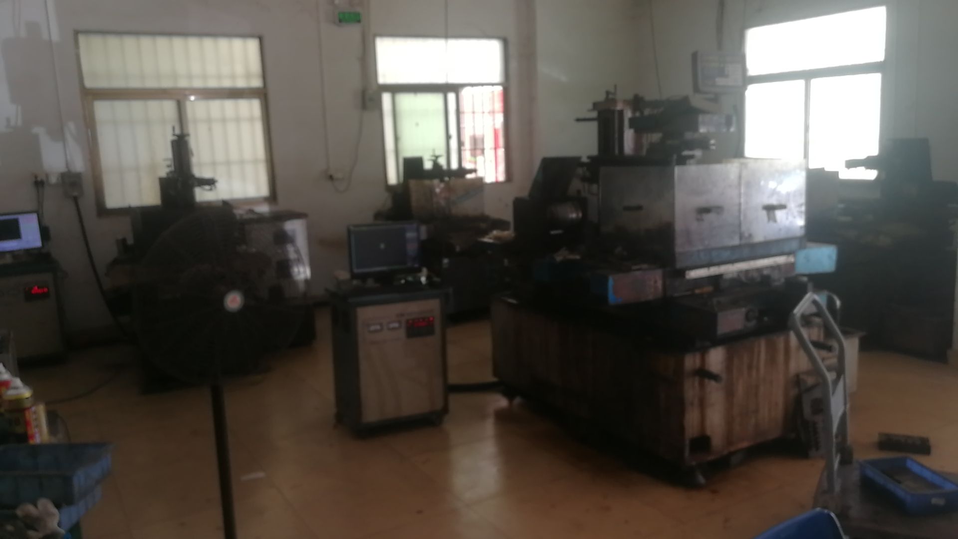

发表于 2021-9-7 17:12:38 | 显示全部楼层
第一个省钱,我做机加的,有机加要工可以联系我13066937362
