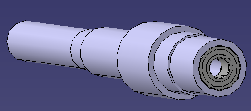

想通过这个空心轴对真空吸盘进行抽真空,真空吸盘与轴连接在一起进行旋转的,轴的转速会达到3000rpm,所以没有合适的气动旋转接头。如果直接在轴内径安装一个密封轴承,将一硬质管直接插到轴承内径进行抽真空,这样是否可行呢?大佬们,支支招,有没有更好的办法。
发表于 2021-9-7 15:10:44 | 显示全部楼层
轴承能密封?
发表于 2021-9-7 15:24:52 | 显示全部楼层
不行,有没有办法要看有没有空间
 楼主| 发表于 2021-9-7 15:38:42 | 显示全部楼层
实在想不到其他办法了,关键是轴的转速太高了
发表于 2021-9-7 15:38:45 | 显示全部楼层
看真空度咯,气密旋转接头多得是。
发表于 2021-9-7 15:45:43 | 显示全部楼层
这么高的转速,真空吸盘受离心力很快就坏了吧
发表于 2021-9-7 15:59:26 | 显示全部楼层
这设计思路有问题吧!?!?!?
确定要这样搞!?!?!?
发表于 2021-9-7 16:15:55 | 显示全部楼层
这个设计思路有问题,8#的方案不错。不知可行。
发表于 2021-9-7 16:28:14 | 显示全部楼层
定制高速旋转接头成不?
一般说这话的人钱到位大概率也没多大本事  发表于 2021-9-8 10:05
只要钱到位…………  发表于 2021-9-7 18:02
回复 支持 0 反对 1
发表于 2021-9-7 16:45:00 | 显示全部楼层
我记得费斯托有旋转快插接头
