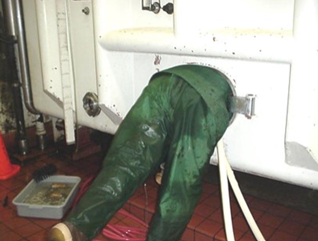

哎,我们车间有台设备竟然要这样的维护保养,太折腾人了!
其实这样不合理的工作场景在很多公司的生产现场都会存在;
下图这种每班拧上千了螺母,导致操作人员下班胳膊抬不起来,
操作高度太低,重复弯腰;

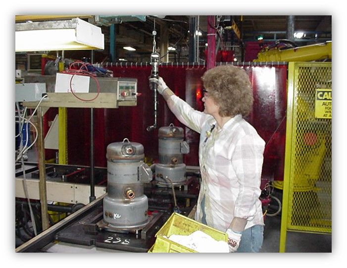

日常工作中不应要求有过多的或重复的高于肩部的伸展动作!!!
    以上不合理的工装设备,导致人的身体或心理在工作中产生极为消极的负面影响!因此,如何能高效、安全、健康、舒适的生产工作,是我们在前期方案设计时需要重点关注的!为此,大家需要对人机工程有一定的认知,即按照人类的特点和能力优化产品及工艺以改善工作场所的安全健康并提高工作效率的科学!

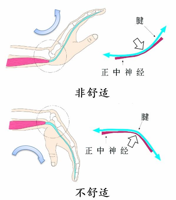

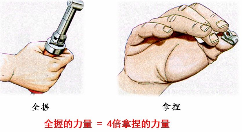

1)要避免集中在身体软组织部位上的应力(特别是手部位置),手动工具不合理的设计导致在使用时工具对手掌或手指的软组织造成深入压迫
2)日常工作不应要求有过多的或重复的高于肩部的伸展动作,包括某些姿态的不适,是因为人体机体构造导致,
肘朝外为不舒适姿势
手腕

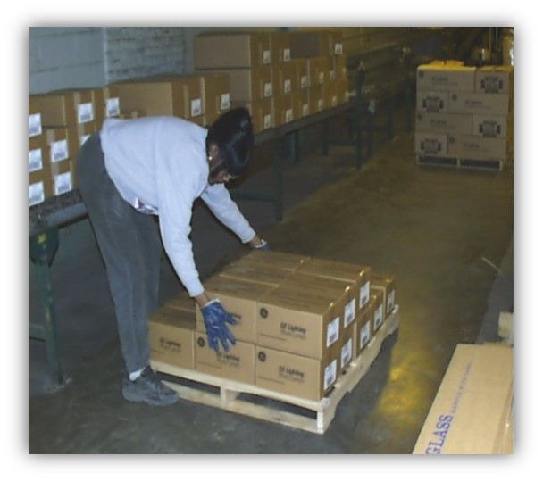

3)为避免腰背劳损要避免频繁的臀部上翘及搬升重物;

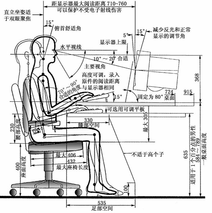

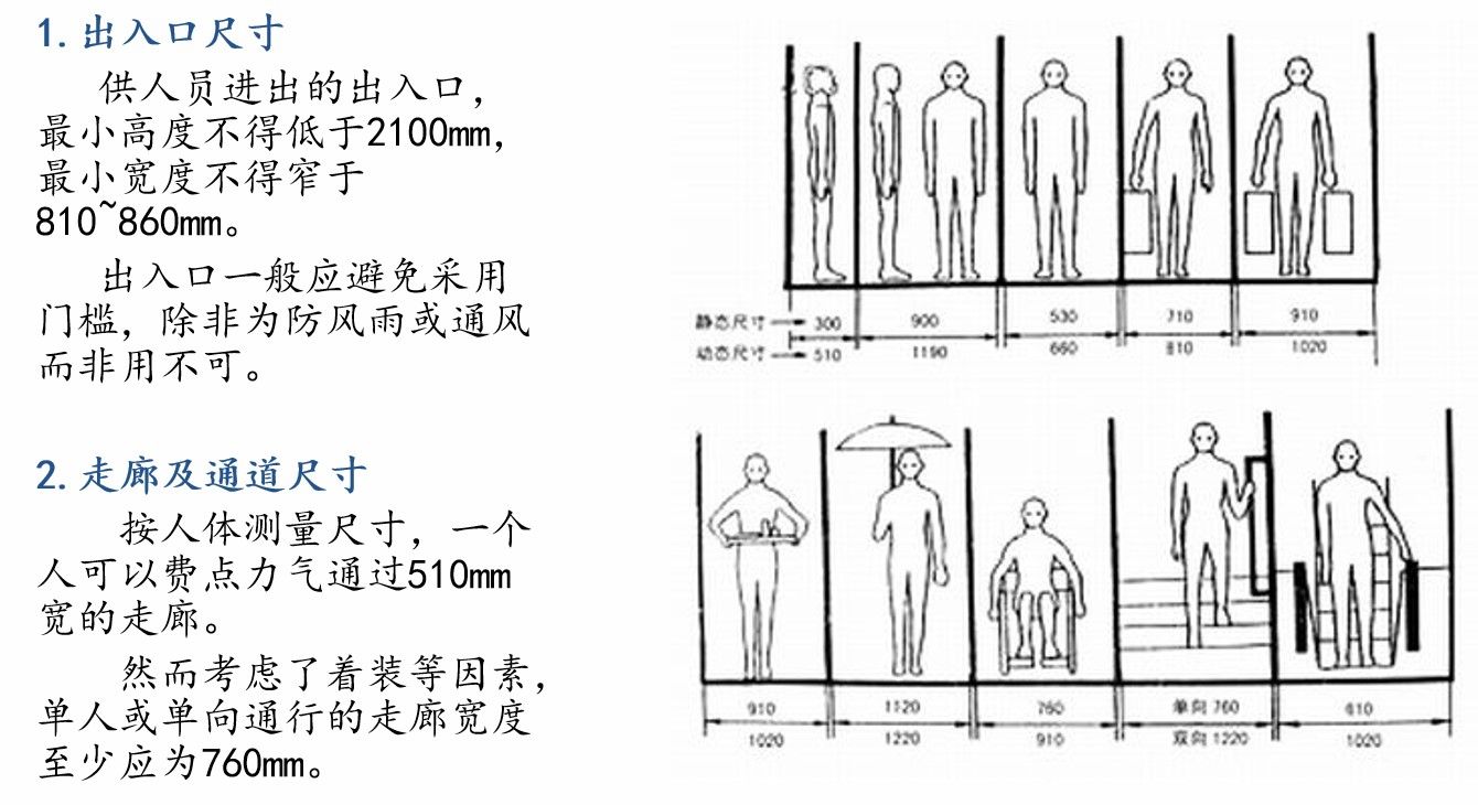

2、工作空间

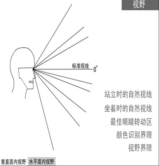

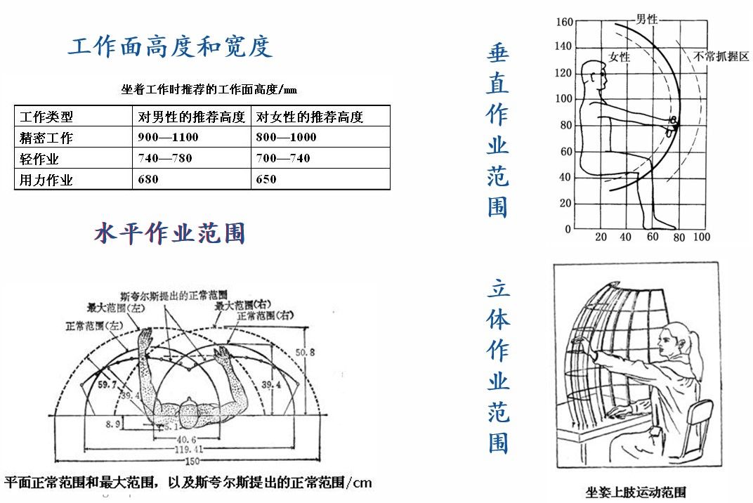

1)在水平面内的视野:双眼视区大约60度以内的区域。在垂直平面的视野:以标准视线水平为0度基准,则最大视区为视平线以上60度和视平线以下70度。
视觉运动规律:眼睛沿水平方向运动比沿垂直方向运动快而且不易引起疲劳;视线的变化习惯从左到右,从上到下和顺时针方向运动;当眼睛偏离视中心时,在偏离距离相等的情况下,人眼对左上角的观察效率最优,依次为右上角,左下角,而右下角最差。
2)工作姿态和空间的关系

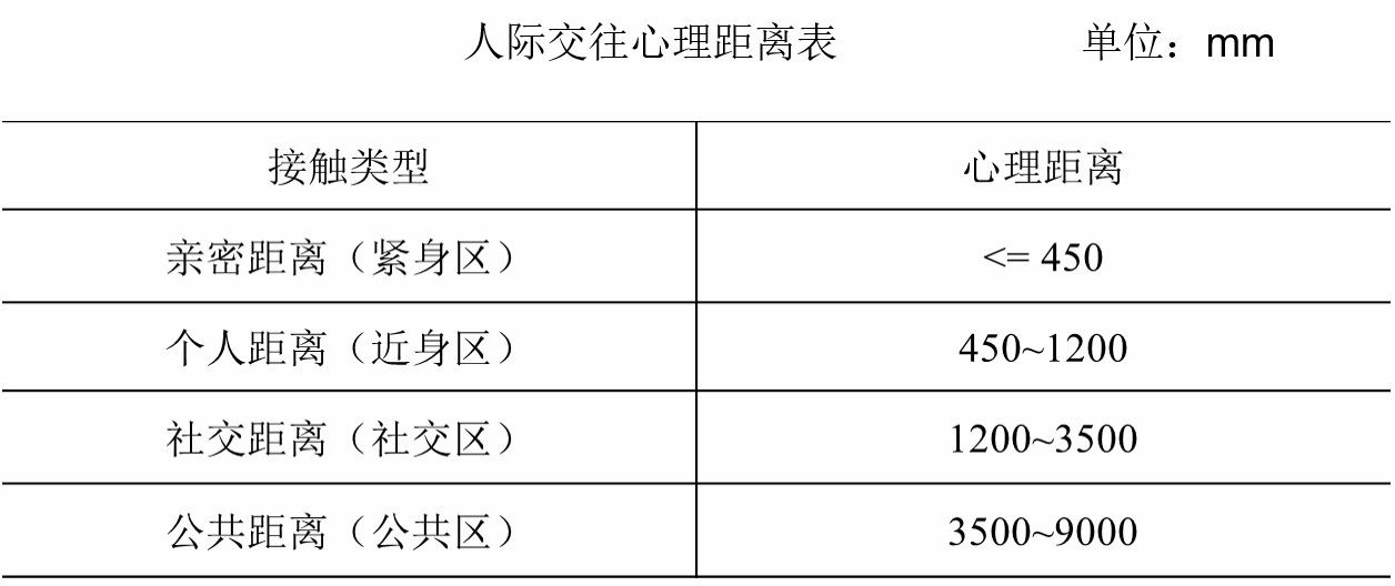

3)个人心理空间是指围绕一个人并按其心理尺寸要求的空间。
4)设备过道的宽度也是至关重要一环!

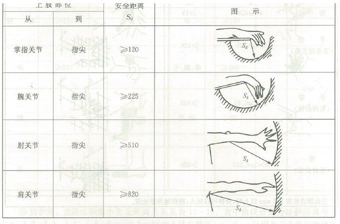

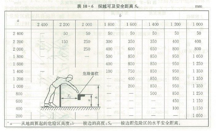

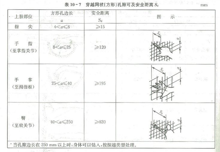

3、安全防护
1)上肢自由摆动可及安全距离
2)探越可及安全距离
3)网状防护网安全设计间隙

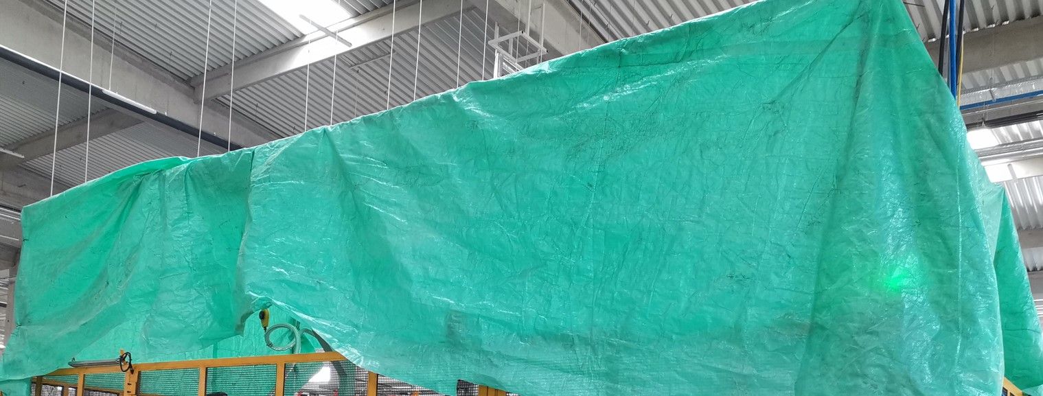

1)光环境设计原则:光线不能直射眼睛,避免产生眩光,光线应照射物体或物体附近;光源光色要合理,光源光谱要再现各种颜色的特性;
如上图,就是因为未考虑新疆地区日照时间长,光线强的特点,对CCD设备造成干扰,不得已在设备顶部增加帆布遮阳;

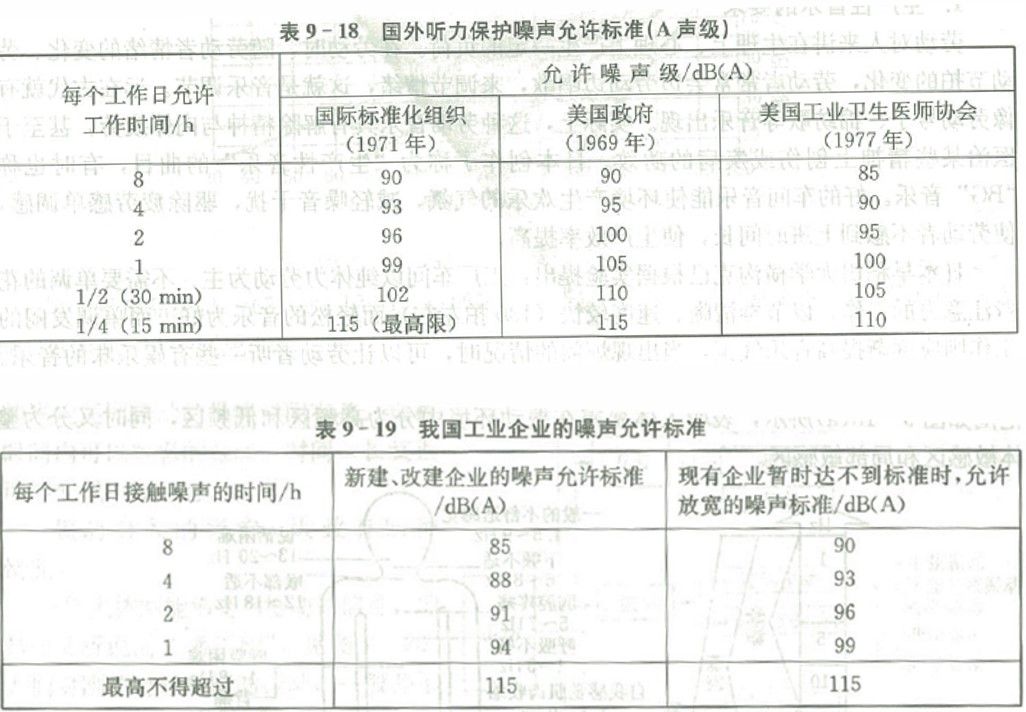

2)噪音对人体作用的因素
