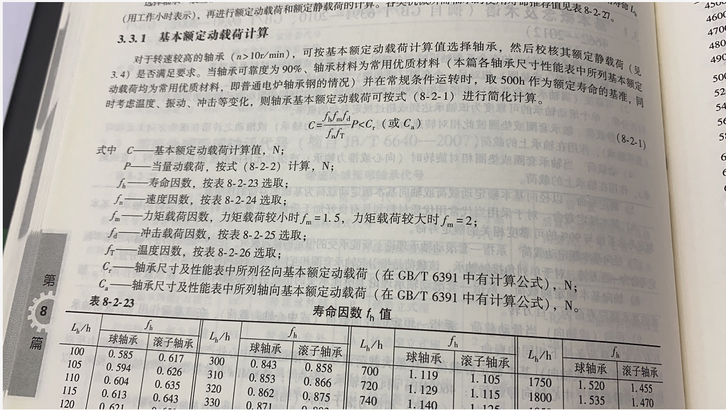

已知轴承实际承受10kN,轴径30,转速500转/min  。选着深沟球6206的轴承可以吗?
 楼主| 发表于 2021-9-3 17:13:08 | 显示全部楼层
径向力10KN
发表于 2021-9-3 17:26:33 | 显示全部楼层
机械设计手册第二卷有计算公式,可以自己动手算算,这样印象更深刻
发表于 2021-9-3 17:29:23 | 显示全部楼层
按照这个
