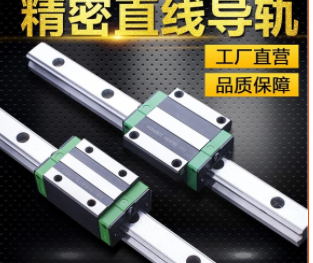

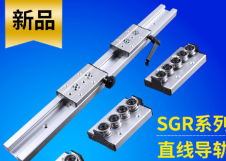

双心导轨与普通直线导轨有什么区别呢,具体见图片
发表于 2021-9-2 11:03:55 | 显示全部楼层
  负载能力差别很大
发表于 2021-9-2 11:08:41 | 显示全部楼层
精度差的就更多了,应该场合完全不一样
 楼主| 发表于 2021-9-2 11:34:33 | 显示全部楼层
哪个负载大,哪个精度高,各位帅哥
发表于 2021-9-2 11:38:55 | 显示全部楼层
后者定位精度不行,负载一般
发表于 2021-9-2 12:05:44 | 显示全部楼层
两者运用场合都不一样吧.
 楼主| 发表于 2021-9-2 13:45:35 | 显示全部楼层
一气八百里 发表于 2021-9-2 11:38
后者定位精度不行,负载一般
但是后者更贵
发表于 2021-9-2 14:10:53 | 显示全部楼层
你别拿杂牌子的那种直线导轨比
回复 支持 2 反对 0
发表于 2021-9-2 15:21:05 | 显示全部楼层
凭直觉都应该能判断出来的,竟然还在纠结,无语了
发表于 2021-9-2 15:50:22 | 显示全部楼层
双轴心导向精度差,但是安装要求低,有的双轴心导轨还可以释放出2个自由度;我就用直线导轨龙门结构搭配了一条双轴心,对我加工的和装配的要求完全释放掉了,实测定位要求在+-0.1之类可以满足;
