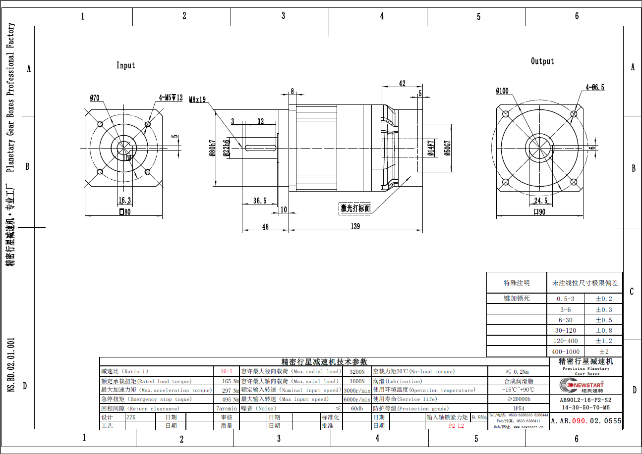

发表于 2021-9-2 10:42:17 | 显示全部楼层

我们用的就是不带键的减速机,很多品牌减速机都用过,有键槽都没用键槽,直接光轴锁紧也没出现过打滑的现象

精度要求高,频繁正反转的场合,这个普通键还真不敢使用,曾经把伺服电机键槽给晃动成了喇叭口,键都磨细了一半。
通常伺服电机出厂不带键槽的,需要的话一般是中间代理商追加工,为什么呢?难道厂家不会做?人家早就考虑好了的。

这个行星减速器我用过很多了,机器人行走地轨我也做过,确实是没有键槽的。
