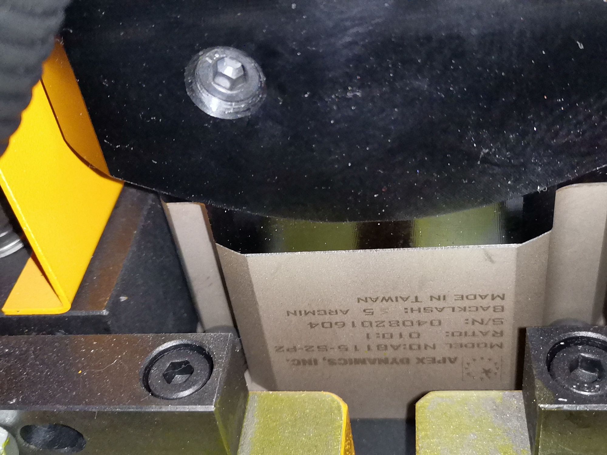

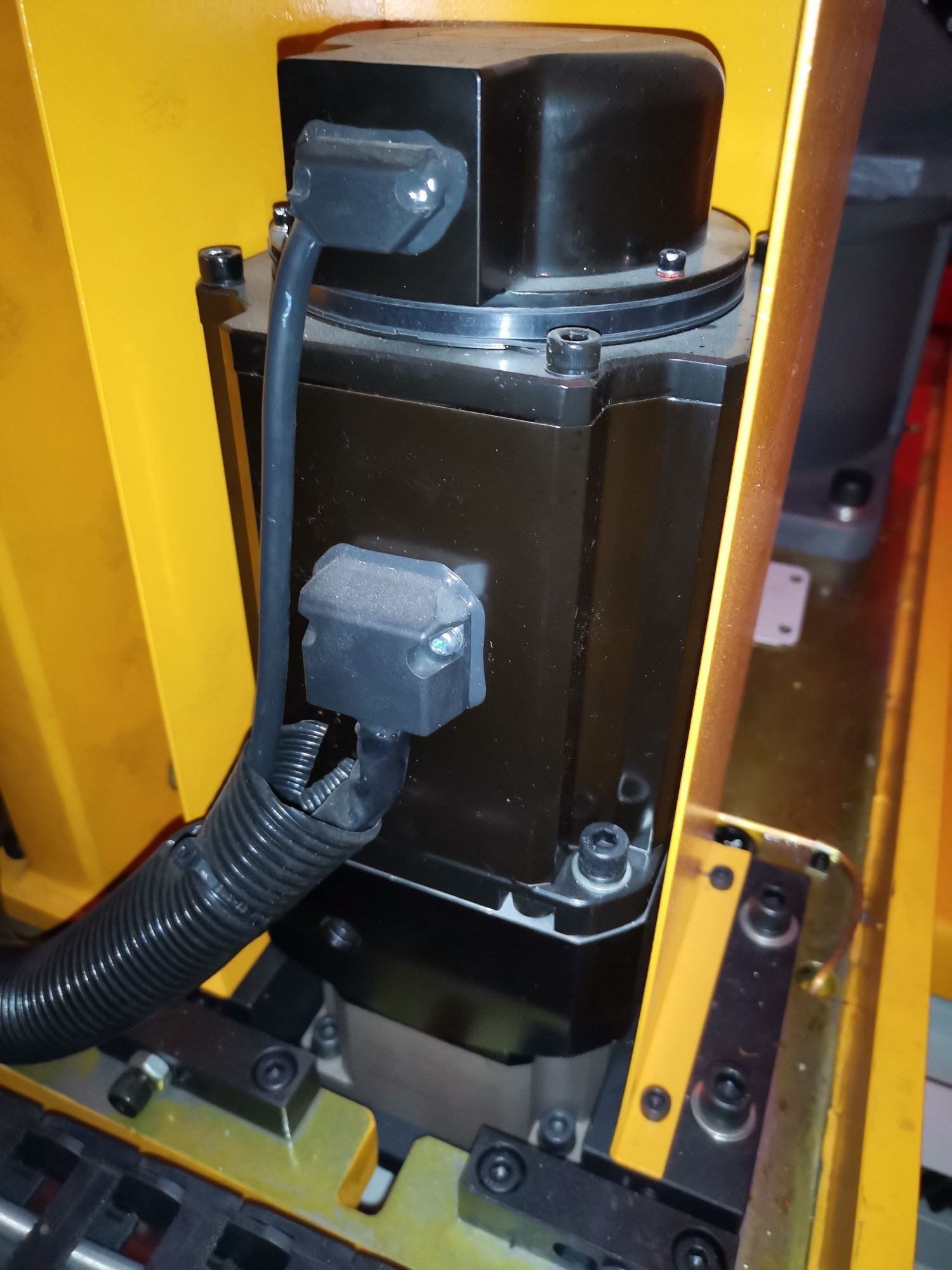

给供应商开发了一套带滑台的工装站,带动2吨的重物移动;
因为客户只让我们开发机械部件,滑动的动力电机和控制模块由客户自己集成;
起初调试一个月还好,滑台没有出现问题;只到这两天出现滑台本该停止的时候,莫名奇妙的往前偏移2毫米;
我们检查了减速机的固定,螺丝都是很紧的,我们怀疑是客户的电机或电控程序有问题;但是他们硬说我们的机械硬件不靠谱;
一定要把减速机和电机拆开看看,是不是里面松动了!?

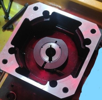

当他们把电机和减速机分离开后,竟然得出一个结论:这个减速机里面没有平键,没有键不靠谱!!
这种行星减速机里面和伺服电机出力轴相连接,不都是侧边螺栓和半圆抱紧的嘛!我上哪儿去找有平键连接的减速机?

发表于 2021-9-1 22:04:52 | 显示全部楼层
带键槽的有,惯量大,还是会有点
发表于 2021-9-1 22:39:05 | 显示全部楼层
是不是机械打滑,你反转下不就知道了
发表于 2021-9-1 22:42:28 | 显示全部楼层
带键可靠点。
回复 支持 0 反对 1
发表于 2021-9-1 22:43:54 | 显示全部楼层
进口大品牌的伺服电机和减速机,没有键不会有问题。经济型的电机或者减速机是会打滑的
回复 支持 2 反对 0
发表于 2021-9-1 22:56:48 | 显示全部楼层
有键定做个就好了
发表于 2021-9-1 23:09:54 | 显示全部楼层
本该停止的时候,莫名奇妙的往前偏移?我会想到没制动了。
发表于 2021-9-1 23:09:56 | 显示全部楼层
铣个四方条,砸进去
