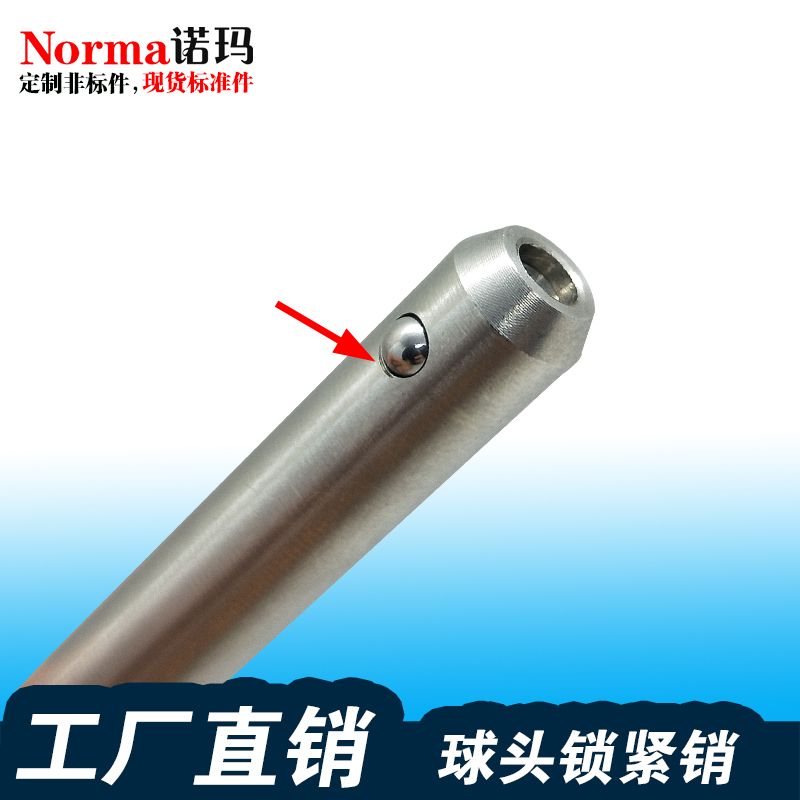

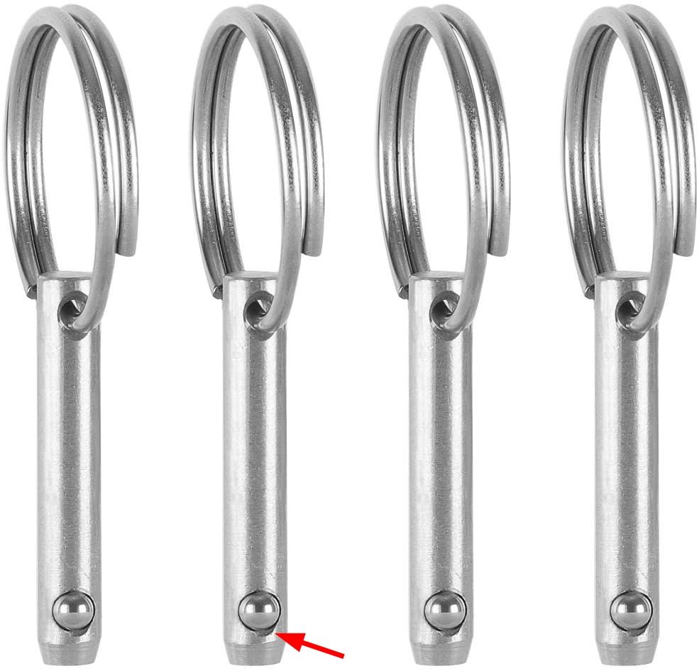

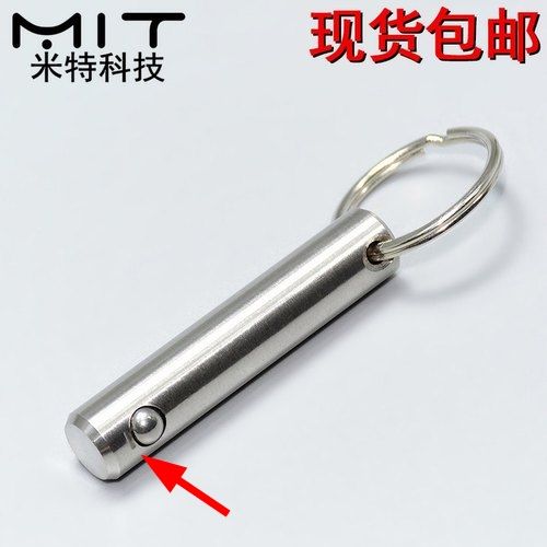

求解球头定位销的加工工艺
发表于 2021-8-31 16:20:07 | 显示全部楼层 |阅读模式
发表于 2021-8-31 20:27:36 | 显示全部楼层
我也很想知道,最近也想用这种插销,只知道里面装的是弹簧,具体里头啥结构不清楚
发表于 2021-8-31 23:08:06 | 显示全部楼层
里面有一个压缩弹簧顶着珠子。网上能找到它的结构图片。
发表于 2021-9-1 08:02:33 | 显示全部楼层
里面有一个压缩弹簧,弹珠是利用冲床挤压进去
发表于 2021-9-1 08:31:21 | 显示全部楼层
多种做法。
这种应该是弹簧,钢珠装进去后,铆一下就可以了。
发表于 2021-9-1 08:56:23 | 显示全部楼层
搜索过了么?
这种工艺算是简单的,应该有资料啊
发表于 2021-9-1 10:03:14 | 显示全部楼层
放大就能看到压痕
发表于 2021-9-1 13:46:39 | 显示全部楼层
后面拍个照看看
发表于 2021-9-3 01:27:12 | 显示全部楼层
车削,表面镀硬铬,钢珠压铆组立。
发表于 2021-9-3 10:04:21 | 显示全部楼层
这个珠子应该是定位珠组件,用压紧的方式固定在销轴里
