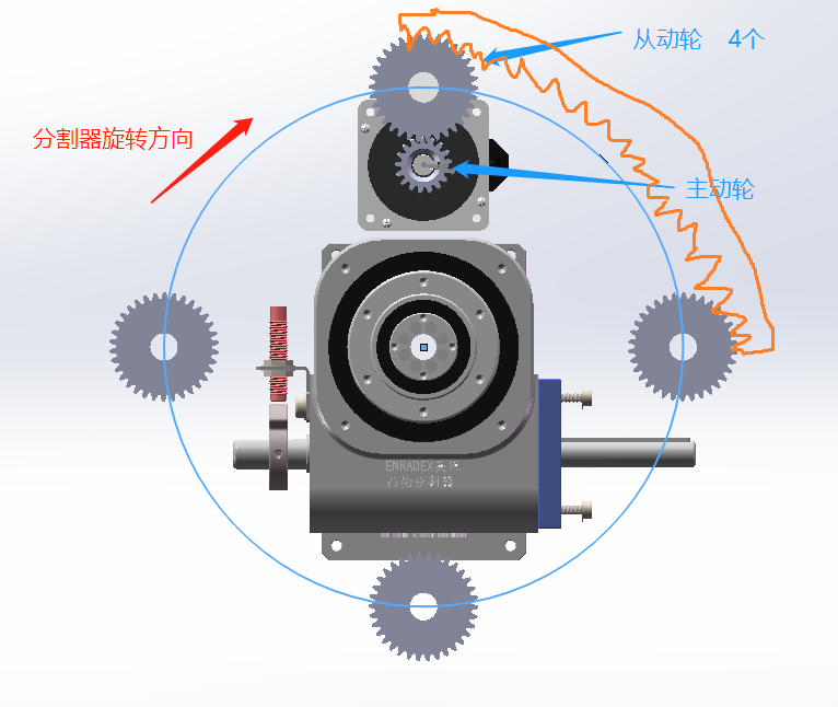

旋转式齿轮啮合机构,求助大神支招
发表于 2021-8-28 14:18:42 | 显示全部楼层
搞个齿圈和4个从动轮一直啮合住,然后主动轮带动齿圈旋转就行,想要其他工位不转就加个单向轴承和阻尼器,防止齿圈转的时候其他工位带着动

 楼主| 发表于 2021-8-28 23:22:24 | 显示全部楼层
谦卑畏天恩 发表于 2021-8-28 13:01
单独的工位吸合转动改成三角皮带轮就行了,皮带磨损就更换
四工位的
发表于 2021-8-29 13:03:09 | 显示全部楼层
四个工位要同时转吗?上料下料就用去2个了
发表于 2021-8-30 08:01:34 | 显示全部楼层
每个工位配一个电机,用滑环给电机供电

他可以考虑汽车变速箱中的同步环结构

是轴承容易坏,估计是同心度不好,轴承没多久就坏,还有轴也是,也会断。
以前做过类似的:电机上的轮子是聚氨酯轮,转盘上的轮子是滚花轮,气缸带动电机和聚氨酯轮子与转盘上的轮子接触分离。
