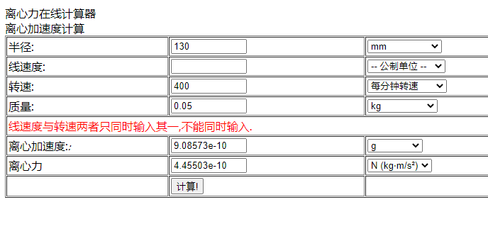

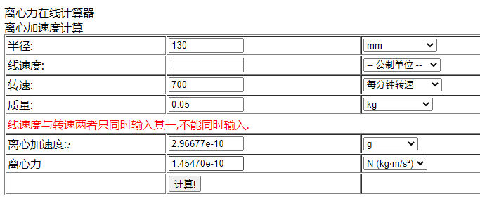

一个车床工装,在半径130处,径向放置一个迷你气缸,考虑到旋转时会有离心力,气缸活塞顶出的力就会衰减。利用在线离心力公式计算了下,有不太明白的地方请各位指点! mmexport1630053871995.png mmexport1630053877004.png 疑惑1:为什么转速越高数值越低。疑惑2:这个数值带个e读数怎么读?

数值带字母“e”,是科学记数法表示型式。字母e后面的数值表示e前面的数值乘以10的多少次方(e后面的数值是10的方次幂。)

发表于 2021-8-28 15:13:27 | 显示全部楼层
改了数值没点计算?然后误以为转速低的离心力大?
