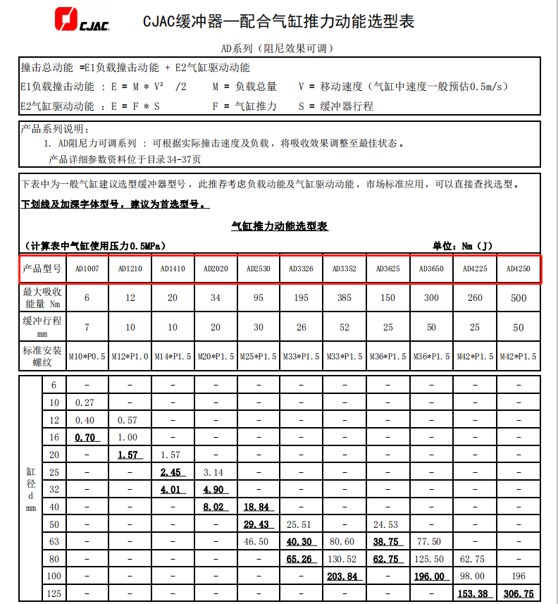

缓冲器选型查询表
发表于 2021-8-27 12:51:25 | 显示全部楼层 |阅读模式
CJAC西捷克选型计算软件

能否截个图看一下。

多大气缸选多大缓冲器  可以参考亚德客那种自带缓冲器的气缸的  不用啥都去算
