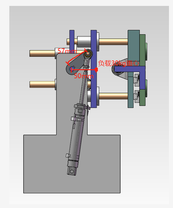

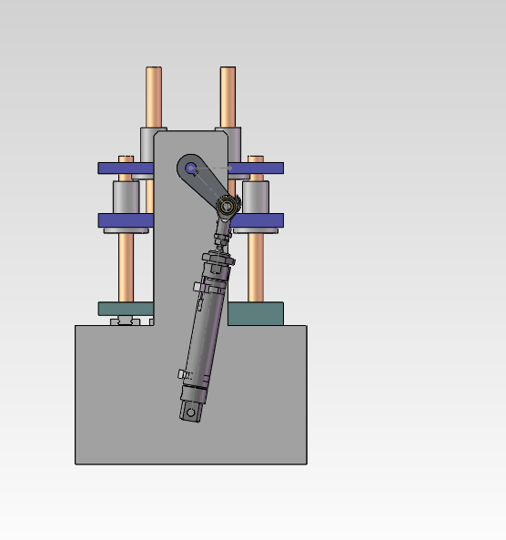

请问这种连杆机构应该怎么计算气缸的出力大小

翻转后
翻转后
翻转前
翻转前
发表于 2021-8-27 13:14:56 | 显示全部楼层
输出在哪,输入在哪
发表于 2021-8-27 13:18:25 | 显示全部楼层
你这个连杆很简单,输出端的力算出来,其他地方就用力乘力臂就都可以得到了。特别复杂连杆都转好多遍了的,用虚位移原理算

这里的输出端指的是负载输出端吗?

负载重心分布
负载重心分布
这是负载重心和气缸连杆的尺寸

力和力臂了解过没有啊?没有的话可能会觉得搞不清。去看看学习文档 就非常简单清楚了,把气缸轴输出力往连杆垂直方向一分 一乘就好了 受力肯定是平衡的 立个方程就可以求出所需项的力

你这个结构很简单,就两个力臂,设需求的气缸输出力F,300*0.05=F*0.057,F=263N,取安全系数2,F需求=526N。设气压0.5Mpa,得缸径不小于18.3mm,取缸径20就可以了。注:这只是你图中给的这种状态,此时负载重心是最远的,以此状态计算是正确的。但是你的旋转臂输出力方向是变化的,你还要找出旋转臂的力矩最小时候是否满足。两者都满足就OK了

你这个负载的工作流程是怎样的啊?需要旋转多少度,就是90度是吧?那还可行,这个就是摆动,靠他旋转可不行的

明白了,刚刚画了气缸最低点,最高点,还有正好垂直连杆三个位置的受力分析

就是旋转90°,然后复位
但是我现在又有一个疑问,他这个旋转的速度应该怎么去估算啊,电机的话我知道是用惯量去算,这种不知道用什么公式
气缸推出有速度,最低点、最高点分别对应气缸杆升出长度(可算出时间),对应旋转角度除以时间就是平均旋转速度,但这不是匀速旋转,要精确就得分段,或者用表格(应该有对应函数关系)  发表于 2021-8-30 12:33
