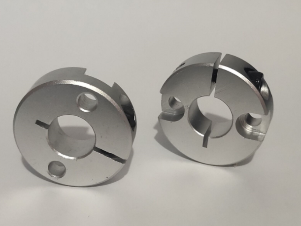

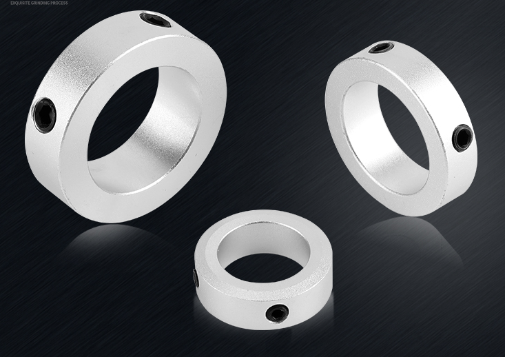

请教各位前辈,这两种轴用固定环哪种比较可靠,安装后耐震动,不易松动。方式1:用夹紧环进行固定。方式2:四周用顶丝进行固定。

缝纫机设备上2的使用最多,但前提是轴上有平面位。顶丝顶在平面位上而不是轴位上,螺钉打胶。
发表于 2021-8-26 17:45:58 | 显示全部楼层
小扭矩第2种,中扭矩第一种,还有一个轴向锁挤压再抱紧的承受扭矩最大(同步轮有这种)

发表于 2021-8-26 18:35:50 | 显示全部楼层
都比较可靠,看你怎么使用?用不对地方就贼不可靠了。
发表于 2021-8-26 18:36:55 | 显示全部楼层
我们一般是二合一,自行加工,第一个上面再打个螺纹孔

涨紧套了解下
发表于 2021-8-26 19:12:53 | 显示全部楼层
觉得第一种可靠,切缝自带防松了。
第二种工艺复杂、要求多,容易出问题。

发表于 2021-8-26 22:09:45 | 显示全部楼层
可靠还是第一种
发表于 2021-8-27 08:46:19 | 显示全部楼层
夹紧环:用的较多,轴径在一定范围内都可以用
顶丝固定:最好轴上有对应的紧定孔或平面,不然容易失去效果
