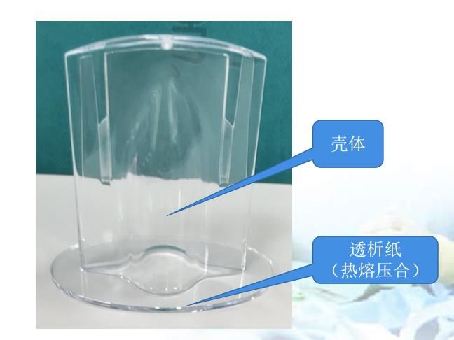

前言1.特卫强材料的特点是透气防水防菌。泡壳自身存在缺陷或封口处存在缺陷,就破坏了无菌屏障。危害人的健康。
背景:
1.公司有产品,属于无菌包装,主要用透析纸(特卫强)和塑料件的热熔压合,形成一个整体。针对接合面的密封性能,目前是人工肉眼观察。
2.产品不大,一个手可以握住(详见附图)
产品图
产品图
需求:
1.寻找一种快速、无损、自动检漏的方法
2.检测方式:在线检测(结合面)
3.检测节拍:10s以内
4.检测精度:0.05mm(这么小的孔要求检出)
难点:
①传统目视检测或水检法是定性的方法,无法实现数据的追溯,水检法对样品损耗巨大。
②由于特卫强材料是透气的材料,采用常规的依赖气体交换的检漏技术会有困难。

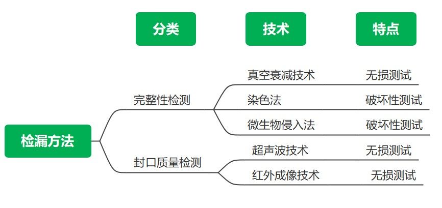

方法梳理:
说明:红外成像主要是铝箔检测,未咨询厂家应用范围。
检漏方案
①完整性检测:

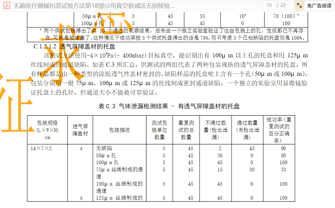

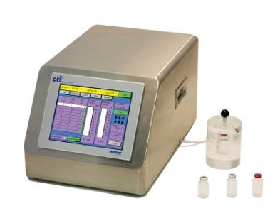

技术:网上看到用采空衰减技术(主要是检测压力差的原理)+专用腔体(广告说可以屏蔽透气材料对测试的影响)
反馈:厂家口头反馈可以检漏,精度是1~2μm 通道可以检出。
疑问:透析纸漏气,怎么可以用空气压力差来测漏?
(真空衰减设备)

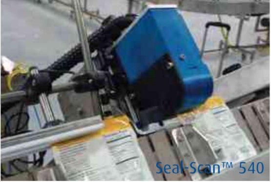

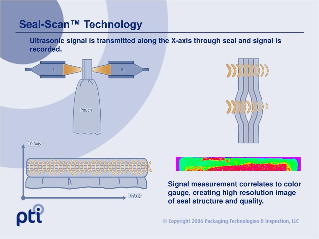

②封口质量检测:
技术:采用超声波技术可以对特卫强托盘的4边封口进行检测,确保封口质量合格。
用途:塑料袋封口质量检测。
疑问:我司产品结构特殊,不知道如何才能用该方法检漏?
(超声检测设备)
超声检漏原理
超声检漏原理
(超声检漏原理)
讨论:
1.透析纸还有其它方法检漏吗?
2.真空衰减法靠谱吗?原理是什么?
3.超声检漏技术可行性如何?

真空,氦质谱检漏仪可以帮你忙,
发表于 2021-8-30 12:15:35 | 显示全部楼层
真空、正压都是一种压差测试方法,也许你这个要求的特殊,推荐用了真空。
原理大致是,当密封不好时,单位时间内的压力衰减快,压力曲线超标,很容易判定出来的,
楼上有推荐氦检的,也可以试试看,这个分子级别的检测,精度更高,不过你这个产品比较特殊,氦气回收后有残留是否影响呢?
既然人眼可以判定,有钱的话,可以考虑用3D线激光扫描,小产品10s检测,精度问题不大,可以给k---e厂家试试,立马知晓,做这个的国内外都有,国外的精度、速度优一些。
 楼主| 发表于 2021-8-30 16:09:43 | 显示全部楼层
oh小二 发表于 2021-8-30 08:47
真空,氦质谱检漏仪可以帮你忙,
谢谢答疑!1.透析纸本身会漏气,用抽真空的方式可能不可取。
2.我在网上找了一圈,发现针对透析纸-真空检漏方法,100um~200um可行。
ps:透析纸孔径是 0.4um,氦气分子直径0.26nm。
 楼主| 发表于 2021-8-30 16:15:34 | 显示全部楼层
原理大致是,当密封不好时,单位 ...

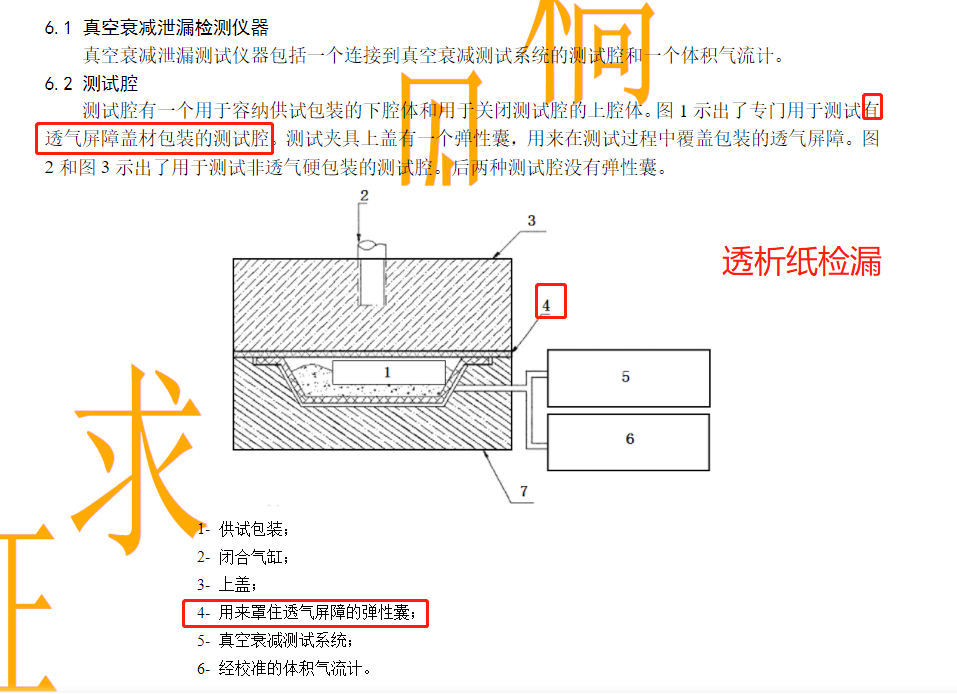

谢谢答疑!1.我现在比较怀疑利用空气压差原理,检漏透析纸的用法。
2.3D视觉以前做过接触过,主要是检测有高度差的特征,我们这种,效果可能不好。另外,透析纸特性就是厚薄不均。
附真空检漏腔体说明:
