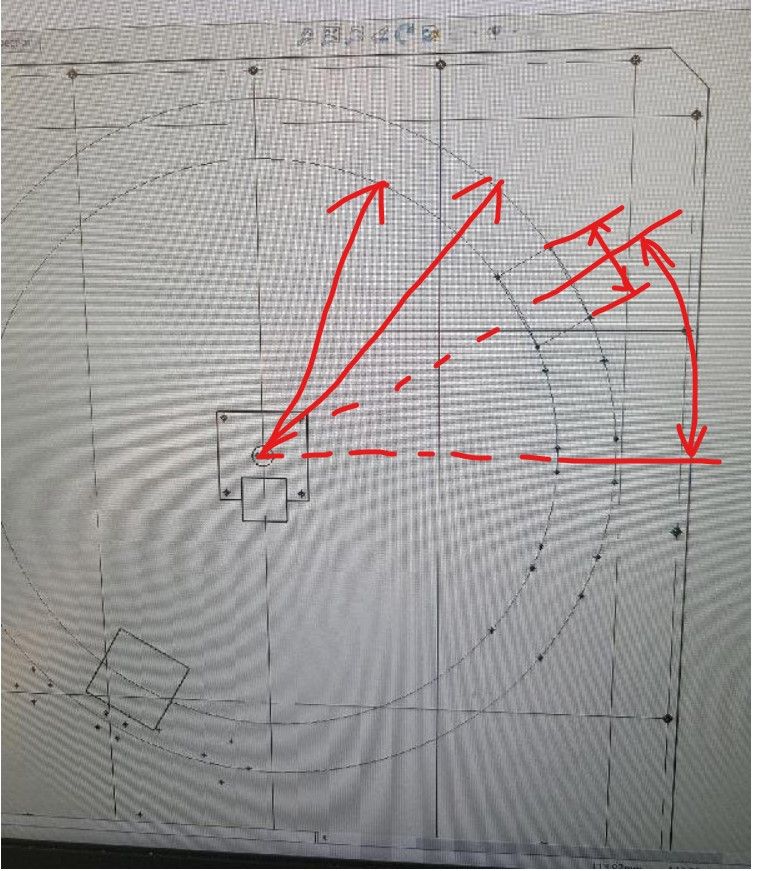

像这种围绕圆周分布但它4个孔又成正方形分布的怎么标注比较好啊

发表于 2021-8-26 09:24:28 | 显示全部楼层
你当成正方形标注,画个辅助圆虚线。

发表于 2021-8-26 09:35:11 | 显示全部楼层
我的习惯是先标注这四个孔互相之间的位置尺寸,然后再标注这组孔跟基准的位置尺寸
发表于 2021-8-26 11:12:31 | 显示全部楼层
我是拉一个虚拟中心线和虚拟圆,标注中心线角度和虚拟圆弧直径,再已中心线为基准标注正方形尺寸,实际加工都是导三维,自动生成,人家才不看你标注

发表于 2021-8-26 16:10:33 | 显示全部楼层
我一般这样
