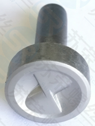

这种螺栓怎么拆卸?

客户设备要我们维修,拆不下来,硬拆伤表面,想找个工具。
用锉把那两个坡锉成立茬,不过要是在沉窝就不行了。不让拆非得拆,万一里边封印着搅动三界的魔头拆开了可如何是好

用锉把那两个坡锉成立茬

这家伙怎么拧紧?
 楼主| 发表于 2021-8-26 17:45:48 | 显示全部楼层
luaya 发表于 2021-8-26 15:49
在头上焊个螺母就拧下来了
下面是电路板,怕火烤。
发表于 2021-8-26 18:04:27 | 显示全部楼层
有个合格的钳工就是分分钟的事
 楼主| 发表于 2021-8-26 18:16:09 | 显示全部楼层
702736 发表于 2021-8-26 18:04
有个合格的钳工就是分分钟的事
说的对!车间钳工不想办法,总找技术,说要给他出拆卸方案。我想找个能拆的工具,省点事。

去买个专用批头,几十元一个。
发表于 2021-8-28 10:43:23 | 显示全部楼层
这种是防护栏用的防盗螺丝,有专用紧固工具。就是为了防拆,拆除要么用专用紧固工具,要么破坏拆除。
