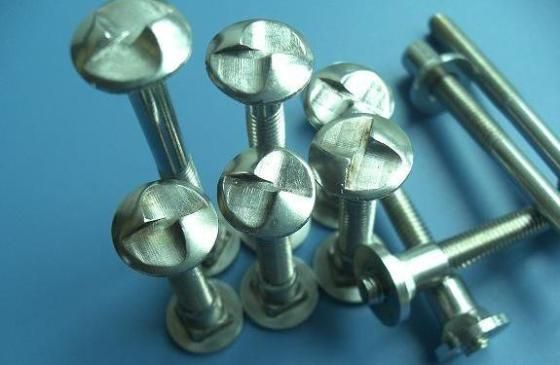

这种“防盗螺栓”怎么拆卸?
我们用一字头螺丝刀和十字头螺丝刀,尖嘴钳子都不好拆。

一次性的么?要是不打算再用了,焊接了拧。

防拆的,用角磨机+切割片切槽,然后一字螺丝刀拆

好像是车牌那种单向防盗螺丝,一般是要破坏拆卸了,淘宝有卖高强度的U型批,说是可以拆,没试过,估计就算行也要费尽九牛二虎之力

一次性防盗螺栓,直接破坏拆除吧
