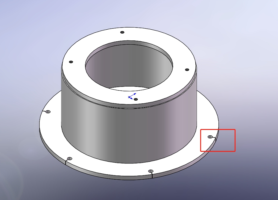

如图 机器人底座上打孔开槽是起到什么作用呢,原来论坛里好像有讲过,找不到了

减小加工面
发表于 2021-8-25 13:24:55 | 显示全部楼层
是有这么个帖子,我就记得一个是增加和安装面的接触面积。

哈哈哈,原来是工艺缝
发表于 2021-8-25 17:27:58 | 显示全部楼层
看起来也不是很薄啊,上钻床不好么,还便宜

工艺缝,双重效果,底板直接激光切割加工,而且这孔穿膨胀螺丝也会方便很多。
