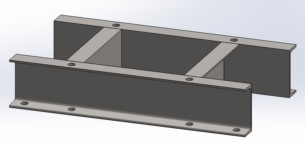

楼主: zuce
要做一个长宽高600*400*200的立式泵支架,求指教~

发表于 2021-8-25 15:19:52 | 显示全部楼层
总体机泵1吨的话,机架可以用等边角钢也可以用槽钢,机架根据泵体安装的高度设定,用等边角钢可用110x110x12毫米的规格,机架中可适当增加支撑,焊接机架时边向外,利于安装。另外泵体运行肯定有震动,机架下面需要做基础(地基),基础中可预埋好与机架连接的地脚螺栓,或者为了方便安装,也可在基础中做出预埋钢板,到时机架下做出焊接螺栓垫板与预埋钢板焊接就可以了,基础的尺寸可根据机械设计手册查算,做基础是非常重要的。

我这个是立式排污泵
吸入高度不够  所以要垫高

嗯  现场已经做好基础了
就是对不会钢结构计算  所以凭感觉设计心里没底

话说有哪些结构抗震的方法
首先基础要牢固,基础要建筑专业和结构专业考虑,从结构专业考虑,强度足够的话,刚度也要够。解决办法加加强筋。  发表于 2021-8-25 15:54

假如只需垫高100的话  10号槽钢强度够用么
泵体1吨

10#槽钢差点意识,用10#槽钢的话在槽里加筋板,
如果不放心可以隔200加一个10mm筋板。

先选10#槽钢搭一下,然后有限元算一下应力形变和模态呀,有薄弱地方就优化下就行啦。另外,因为有振动,还是要加个重型可调吸振脚垫,就没有问题了!
