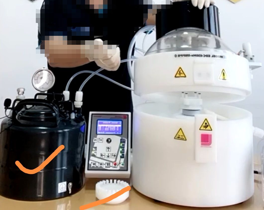

大佬们,黑色的这个,是真空泵还是压缩机呢?
发表于 2021-8-23 09:51:17 | 显示全部楼层
我个人感觉是不是储气罐啊
发表于 2021-8-23 09:51:57 | 显示全部楼层
真空泵的可能性较大,从那个指针表的位置可以推测,负压逆时针摆动,正压顺时针摆动,除非你这个表坏了,指示不准。
高  发表于 2021-9-20 11:38
发表于 2021-8-23 09:53:39 | 显示全部楼层
在一些用气量很大的地方,比如说吹气清理,真空吸等。突然的大气流会导致空压机出来的气压瞬间变小。为了防止这种情况,会额外加一个储气罐。

看设备盖子上的字,好像是镜像过的视频。
发表于 2021-8-23 10:35:22 | 显示全部楼层
如果上边没有连接电机,
那就不可能是真空泵或压缩机,只可能是储气罐
发表于 2021-8-23 10:53:28 | 显示全部楼层
这又是半导体行业的设备啊,像是溶液的罐子,有机溶液吧,用于单片清洗设备的
 楼主| 发表于 2021-8-23 11:11:54 | 显示全部楼层
原来是一个装液体的双层压力容器,一根管子进气体,一根出液体
发表于 2021-8-23 11:14:52 | 显示全部楼层
看表,负压表就是真空泵。
发表于 2021-8-23 11:38:39 | 显示全部楼层
我赶脚就是个压力罐
