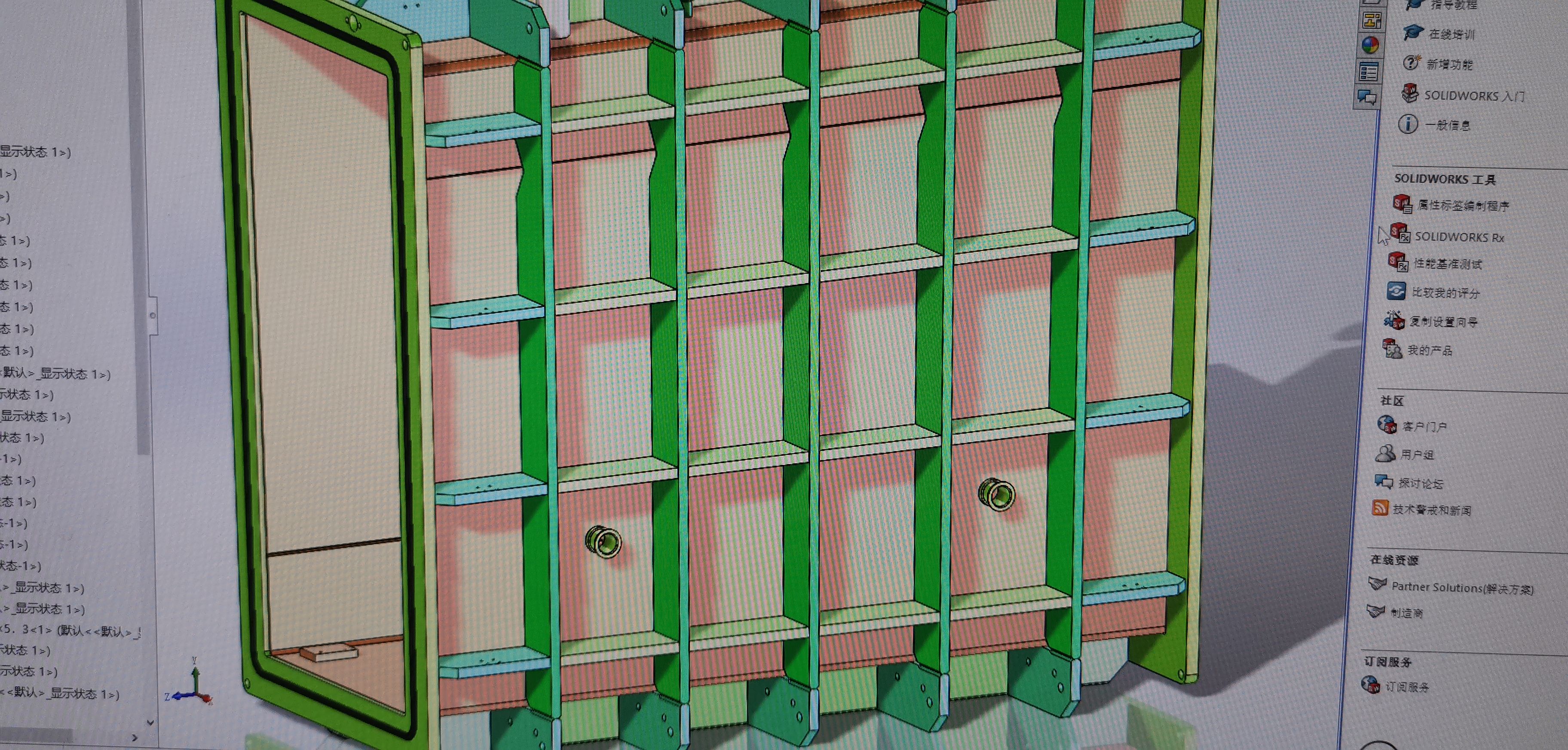

图片中是一个真空箱的设计方案,外面覆盖加强筋,按照真空箱设计手册,加强筋只有一种设计形式,就是宽和高是1/5,通过计算得出宽度20mm,高度100mm,领导觉的这个比例不太好要求更改宽和高的比例,将宽度降低,高度增加,例如做成宽度12mm,高度200mm。有没有懂真空箱设计的,教教小弟,谢谢。

自己用应力分析下
与真空腔板的尺寸和筋的高度有关系。我们的经验值供参考:真空腔板的厚度6毫米、长宽各一米的时候,筋的高度40时间距不超过100x100(材质是不锈钢)。
发表于 2021-8-22 09:52:44 | 显示全部楼层
可以先计算 没有加强筋时间 真空箱体变形。
根据变形位 可以精确知道加强筋位,至于美观 肯定需要错落有致,需要参考一下工业外观设计素材。

应力分析都没问题,两者都可以满足

用槽钢或不等边角钢,刚度更好。

领导变窄加高的意图是什么?

结构件如果能分析,参考分析去做加强筋的布置。

X型设计效果会不会更好?

整体分析完了,拿着结果去和老板解释一下不就行了,到底哪个变形小。
solidworks就行啊
