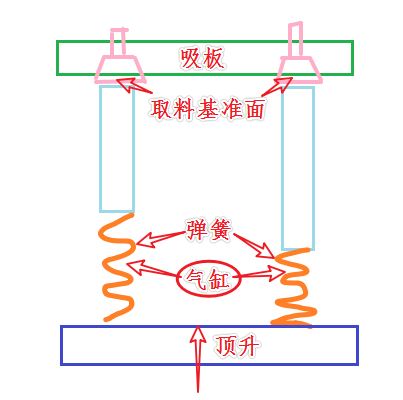

分成4组动力肯定是可行的,动力源呢?伺服/步进+丝杆,成本高。
既然楼主否决了弹簧吸盘吸收偏差的方法,可以考虑底部用一个顶升+四个弹簧的方法,
吸盘(板)压在料仓顶部,底部顶升后,靠弹簧来平衡4个仓位的高度;
如果像图中的样子,产品是圆的,在底部用气吹,产品被吸盘吸附后,断气,产品靠自重下落;
或者用四组气缸顶起,产品被吸盘吸附后,电磁阀切换为中封,短时间内锁定产品位置,下次取料时循环以上步骤。
以上方法的前提是最好用吸板,或者吸盘藏在板内,吸料时下压在料仓顶部,这个基准是不变的,即取料位高度固定。
好处是,既能弥补产品高度差,控制也不复杂,取料位高度一致,效率高。
追加个问题:如果4组产品数量差太多,即使这个机构正常运行了,最后还是有个别仓有余料,怎么处理?丢给下次补料的人吧!
