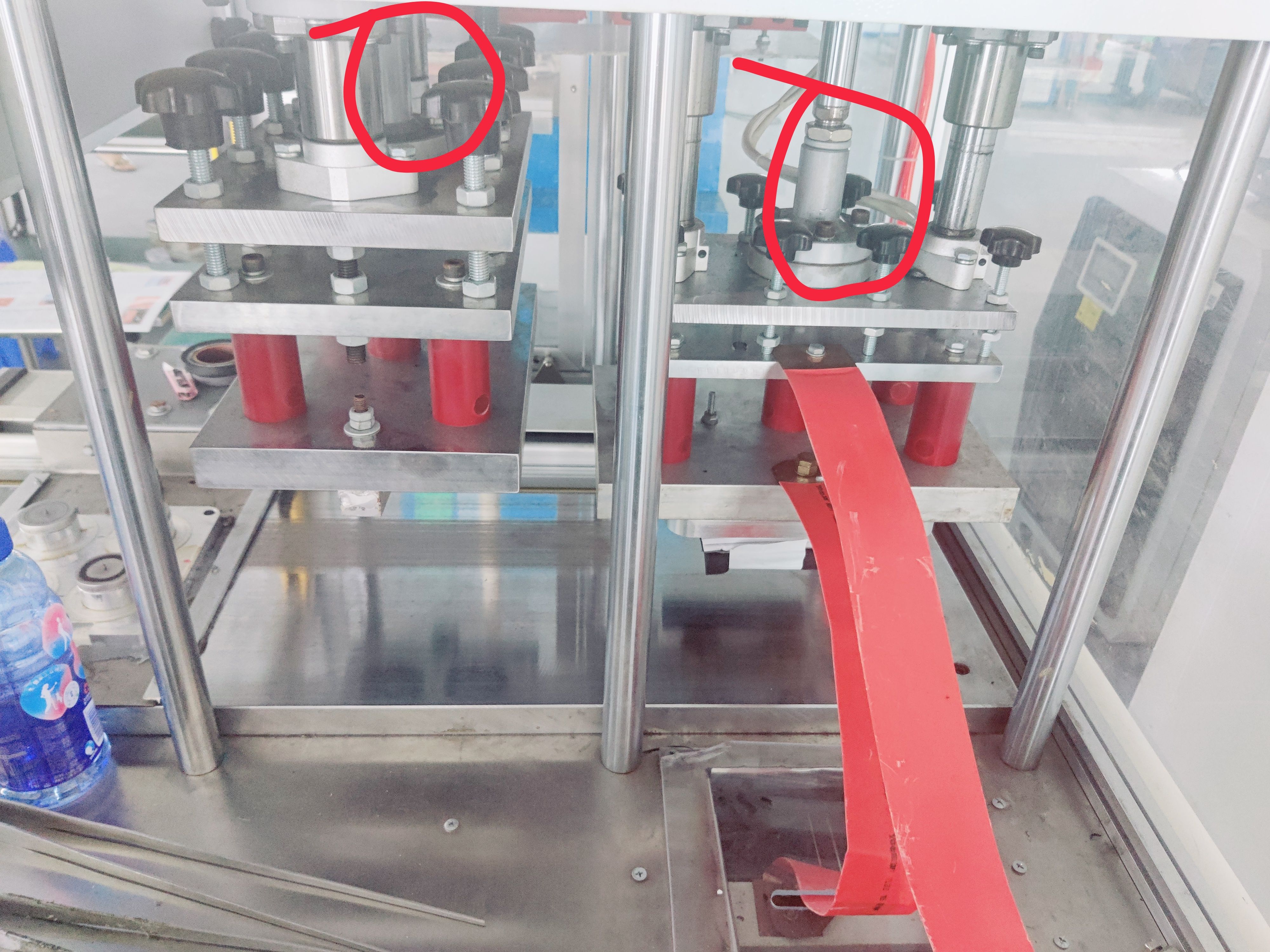

如图所示,一般用气缸,都是要加浮动接头的,但是我发现冲压的机构跟增压缸都是硬连接,不明白为什么,有大佬能解释一下吗?

这个看个人设计习惯吧
我也见到很多冲裁、整形的用浮动接头的啊
发表于 2021-8-19 10:35:03 | 显示全部楼层
出力大,要用浮动也不能用气缸那种的。
发表于 2021-8-19 10:41:50 | 显示全部楼层
气动装配的时候要求低,力小。
浮动接头承载不了那么大的力,所以液压缸上见不到

这种链接应该也留的有间隙浮动,一般不会直接链接死的。普通的浮动接头受力太小
 楼主| 发表于 2021-8-19 11:47:03 | 显示全部楼层
大白小白 发表于 2021-8-19 10:46
红色带状的是个什么?看不懂
编制铜带,那个是高周波的设备,所以要用编制铜带接地,减少信号干扰用的。

是不是因为气缸本身就有缓冲减震的作用?!
发表于 2021-8-23 00:34:02 | 显示全部楼层
它这种冲压更牢靠,浮动接头受冲击容易坏掉!
