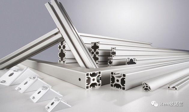

我们的 MB 工业铝型材装配系统具有最佳的功能性和稳定性,它的主要产品是型材和紧固件,可以搭建成各种不同的结构,还能根据需要进行调整和改造。
有时候我们需要将机器集成到焊接的框架结构中,但这种结构修改起来特别麻烦,MB 系统却可以让这个框架变得模块化且易于改造。因此,在选择材料时,就要将模块化设计考虑在内,型材 8 系列就是最具功能性的理想选择。
如果想长期保持 MB 工业铝型材装配系统的多功能性,应该注意什么呢?
型材 8 系列适用于大多数结构,它是名副其实的“多面手”。如果你正在想一个新方案,并希望尽可能保持灵活性,绝对不能错过型材 8 系列。
“大多时候,同一种结构可以选用不同的型材,究竟应该使用哪一种型材和紧固件,决定性因素是稳定性和功能性——这取决于使用不同配件的数量和成本方面的考虑。”
另外,不同系列的组件也可以搭配使用,以完成理想的解决方案。在批量生产的情况下,这种解决方案不但能满足不同结构的需求,还能使成本更优化。对于其他结构类型来说,这种解决方案可以确保最佳的稳定性,如果想让结构自重尽可能的低,可以选择系列中的轻型或经济型产品。这些组件使用的铝材更少,因此重量也更轻,从制造的角度来说,它们也更加纤细。
