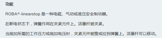

桁架机械手这个是叫什么?
 楼主| 发表于 2021-8-19 11:11:04 | 显示全部楼层
苏杭456852 发表于 2021-8-19 10:37
失电制动器,或者叫安全制动器。可以搜一下德国麦尔品牌,有介绍。
就是这个,多谢。

发表于 2021-8-26 20:56:19 | 显示全部楼层
安全制动器     https://www.sitema.com/zh_hans/products/index.php?thisID=4154

发表于 2021-10-23 15:41:27 | 显示全部楼层
抱闸用的

发表于 2021-11-24 17:59:09 | 显示全部楼层
抱闸
