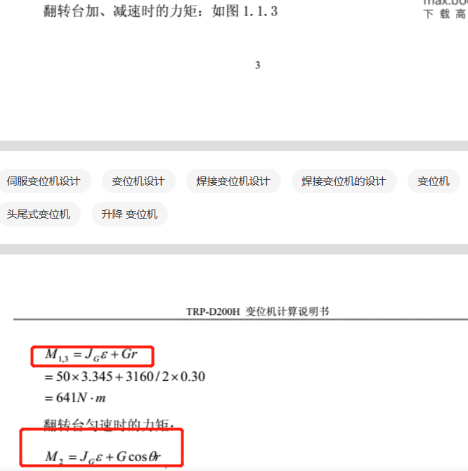

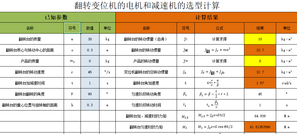

变位机选型计算的excel,前阵子设计这个相关机构在网上找到了这个,结果机构否了白找了,excel分享出来,大家觉得这个有问题可以探讨下。
补充内容 (2021-8-14 14:39):
https://wenku.baidu.com/view/806 ... 087632311274fd.html
这个是类似的计算过程书,可以参照

发表于 2021-8-14 16:12:19 | 显示全部楼层
跟计算伺服选型差不多,首先要确定角加速度然后在进一步计算
发表于 2021-8-17 14:16:41 | 显示全部楼层
其实没必要 三维软件 测下转动惯量  然后加速度  算力矩 就行

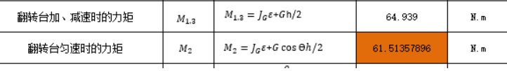

发表于 2023-6-28 13:24:08 | 显示全部楼层
好像与这个表格计算有点出入。表格里计算加速阶段力矩=总的转动惯量×角加速度+总重量×G×h/2,和均速阶段力矩=总的转动惯量×角加速度+总重量×G×h×阔赛因角度/2。我不理解为什么均速时候需要转矩,理论上是加速才需要力矩。还有两种力矩计算的时候公式后面加上的部分是啥意思。
发表于 2023-6-28 13:31:55 | 显示全部楼层
楼主,搞明白没,这两个公式感觉不一样。还有这部分是什么。另外理论上加速时需要扭矩,均速时不需要扭矩,不知道怎么理解了
