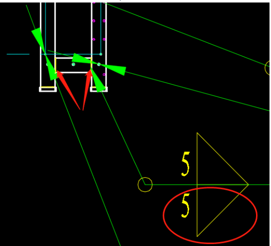

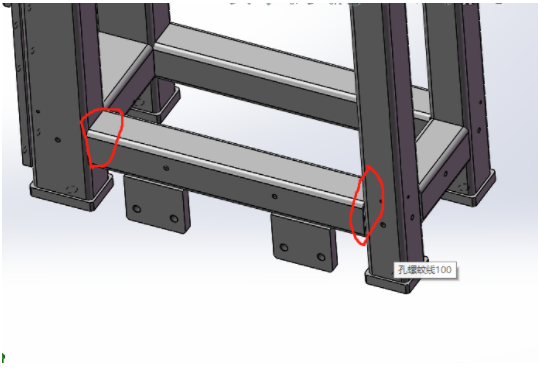

请教下各位,我想表示三维图中两个画圈的位置都需要焊接,用二维图中圈出位置焊接的符号表示可以吗?

这又不是对称焊接,保留红圈以外的就行了
发表于 2021-8-11 17:13:41 | 显示全部楼层
不可以。
你的焊接符号是双面对称焊接的意思。小圆圈是周围焊接的意思。
不能表示两处位置焊接。
我的话就分两个指示箭头。
发表于 2021-8-11 18:11:34 | 显示全部楼层
焊缝符号下面的小三角形去掉,用一周圈符号是对的。

你这个位置,应该是单面角焊缝的周围焊缝。
发表于 2021-8-12 08:46:34 | 显示全部楼层
图1的表示是100%错误的,有那个周围焊缝符号足够了
发表于 2021-8-12 08:48:17 | 显示全部楼层
不正确的,你这张图不单单是填脚焊,还有坡口焊。
因此,需要标两种——对于对称焊的理解是可以的,因为你是方管焊接,另一面也需要焊接的;
而且需要表两个箭头出来。
发表于 2021-8-12 08:48:27 | 显示全部楼层
图一下三角的焊接符号只能用于厚板的正反两面都有焊接
