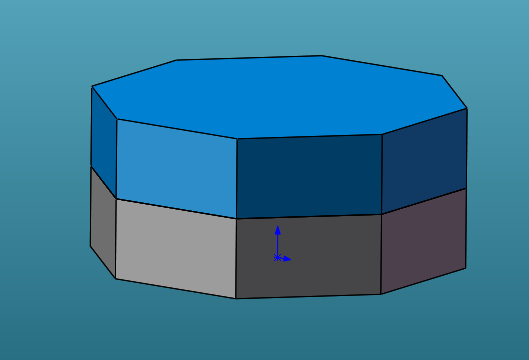

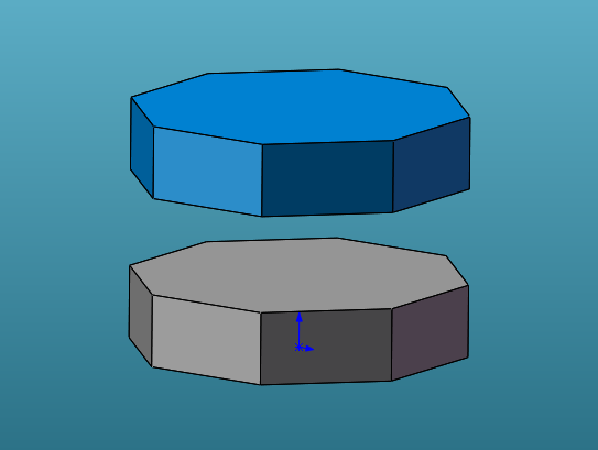

1.组装拼接模块均为两个八边形,模块①(灰色),模块②(蓝色);
2.模块①为主体,模块②需要装在模块①上;
3.模块尺寸650mm*650mm*150mm;
要求:一,模块②快速装到模块①上(也可快速拆下来);二,模块②装上后不能松动,需要负载200kg的力移动(模块②顶部负载);三,快拆结构经可能的小(还要设计其他结构);四,未拼接时两个拼接面,尽量做成平面(两个面贴紧后通过结构件相互锁住,可用电控);
以上是设计的要求,我实在想不到怎么实现比较,请大佬们指导下!
组装状态
组装状态

插销式锁模器,米思米,你搜一下,看看结构是否适用

感谢您的回复!这种方式挺好的,不过我要快拆的东西尺寸650mm*650mm比较大,使用这种结构应该至少需要四个吧,这样好像就没又那么快拆快装了。还有之前忘记说了不能把快拆结构设计在中间位置。

装磁铁的话放上去拿下来就是个问题了,装电磁铁的话需要一直通电不怎么经济,最关键的是当我模块②负载再整体移动时两个模块会错开。可能是我问的问题描述不太清楚,大概需要像二楼推荐的那类结构实现的快拆方式

快拆结构不放中间,只能放四周,那至少也得两个啊,不然不就翘起来了么?

可以考虑其他边增加一些限位,这样就只需要一个。另外结构原理是这样的,你可以根据实际工况变更一下尺寸等,看看是否适用。你可以搜一下插销结构、锁紧结构,也许有可以用的

不能松动是指不能在水平面相互移动,还是也限制竖直方向的?相互转动有限制吗?
