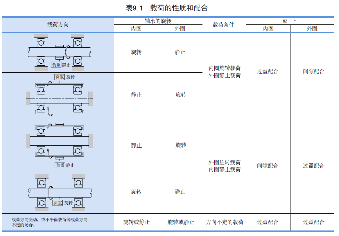

 楼主| 发表于 2021-8-11 11:33:20 | 显示全部楼层
示意图上面的旋转和静止写反了?
发表于 2021-8-11 11:56:05 | 显示全部楼层
全是正确的,没毛病。
说有毛病的,先动一下脑子,这样本印了多少,如果有错误而不纠正,会给客户造成多大损失,轴承厂傻了吗
发表于 2021-8-11 18:19:03 | 显示全部楼层
第二和第三种情况,负重载荷是竖直向下,外圈旋转,什么时候会出现这种情况?
第二个是负重在旋转,第三个是负重静止,所以现在连基本的阅读理解能力都丧失了吗  发表于 2021-8-11 19:42
发表于 2021-8-11 20:47:21 | 显示全部楼层
没毛病,你再好好分析一下图上的负重情况。
发表于 2021-8-12 19:18:57 | 显示全部楼层
这个分析说的没问题咯。
