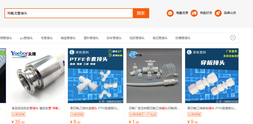

 楼主| 发表于 2021-8-11 10:40:15 | 显示全部楼层
补充一下,需要依次控制液体的喷洒,而不是几个管路的一起喷洒。
加阀。  发表于 2021-8-12 14:55
 楼主| 发表于 2021-8-11 11:12:52 | 显示全部楼层
特氟龙材质的有无?因为管路要通刻蚀液体,腐蚀性还挺强的,
内孔喷特氟龙  发表于 2021-8-12 14:56
 楼主| 发表于 2021-8-11 11:19:39 | 显示全部楼层
这种不是用来通气体的吗?液体也能通吗
看压力  发表于 2021-8-12 14:57

 楼主| 发表于 2021-8-12 10:28:14 | 显示全部楼层
wugehaoniu 发表于 2021-8-12 08:38
自己做就行。做好接头部分
类似这种吗?是先自己画好图纸,再找店铺进行非标定制吗?
